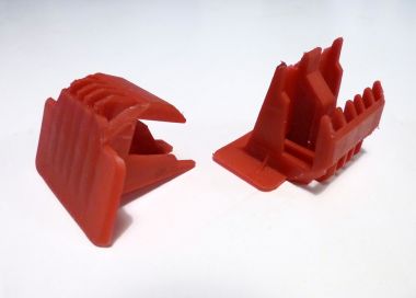

Mijn probleem betreft een Bosch Aquasensor vaatwasser.
Type : SGU 5922-13
Ik ben in staat geweest mijn Bosch vaatwasser te repareren met behulp van de gevonden artikelen op deze site. Er bleek een glasscherf in de afvoerpomp te zitten
en heb deze verwijderd door de vaatwasser uitelkaar te nemen.
Hel erg moeilijk was dat niet:
Het front van de laadklep gedemonteerd, de metalen afdekplaat onderaan losgehaald, pompje een kwartslag gedraaid en... ik kon erbij!
Na het demonteren van het front, lagen er opeens twee 5 cm grote rode stukken plastic (zie foto) op de vloer, en heb geen idee waar of hoe die gezeten hebben... Is iemand hier toevallig bekend mee??
Dank jullie wel voor de moeite!!
