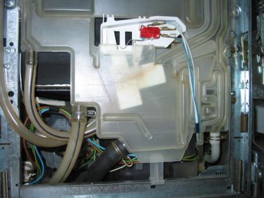

Ik heb een SMV5503 afwas machine van Bosch waarvan het water niet weggepompt wordt.
De sodatest werkt niet maar waar moet ik beginnen voor een eventuele verstopping in een afvoerslang of pomp.

De afvoerpomp zit aan de voorzijde, rechts van de filterbak.
Verwijder hiervoor het keukenfront en de metalen plint van de machine.
De afvoerpomp zit met een schroef aan het filterhuis vast.
Tevens met twee schroeven aan de koppeling met de afvoerslang.
Je kan het pomphuis nu uit de filterbak trekken. (rubber afdichtingsring)
Het motorgedeelte kan nu van het pomphuis losgedraaid worden.
Tevens kan de rotor uit de stator gehaald worden om deze te reinigen.

De waterpomp gedemonteerd en inderdaad liep deze dusdanig zwaar dat hier de oorzaak kan zijn dat ie niet pompt.
Zat veel prut in wat ik er met een tandeborstel uit gehaald heb.
Heb alles in de soda gezet en ga morgen verder als mn vrouw weg is.

Beste mensen,
Na de pomp goed schoongemaakt te hebben alles weer gemonteerd en getest en de machine draait weer perfekt.
