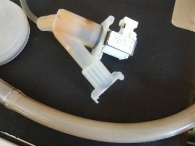

Heb de machine uitgebouwd en zoals het lijkt werkt de klep niet die ik heb uit gebouwd.
Heb hier 220V op gezet maar er gebeurt niets.
Het is een klep die onder aan het reservoir R onder zit als men voor de machine staat.
Dat klepje heb ik voorzichtig uit elkaar gehaald en het steeltje waarop een dichtings rubber zat was behoorlijk roestig waardoor de klep ook bleef hangen.
Na alles schoon gemaakt te hebben werkte de klep weer.
Heb alles aan gesloten en 220V op de waterklep gezet om te controleren of die werkte.
Ook een reset uitgevoerd alhoewel dit gissen was.
Heb 4 minuten 2programma toetsen ingedrukt gehad maar weet niet of dit resetten is.
Spul draait momenteel weer dus meer kan ik er niet van zeggen helaas.
