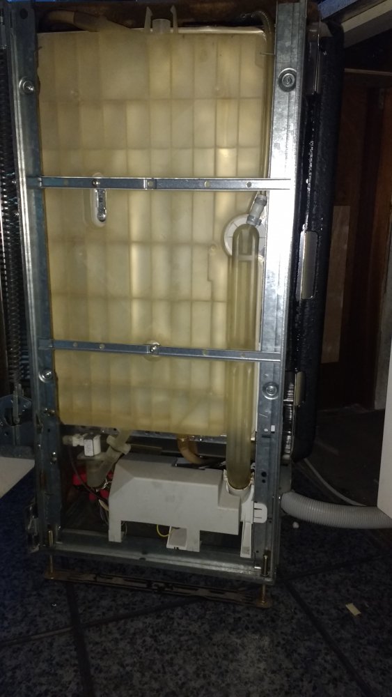

Precies hetzelfde probleem maar nu lukt het niet meer om het programma zo ver te krijgen dat ie afpompt. ik heb hem los gehaald en de zijkant eraf gehaald, een kijkje in de behuizing laat niet veel bijzonders zien: draadjes lijken allemaal aangesloten te zijn, het water reservoir zit ook driekwart vol (net voorbij de 2e ijzeren stang zie foto)
...zit erover te denken om hem weg te doen tenzij jij nog een idee hebt S.oldeerbout?

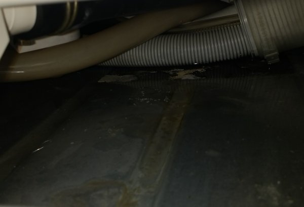

Dit likt toch wel een natte bodemplaat...ik zie een heel dun laagje water..Is dit heel erg? kan ik hier nog iets aan doen?
bodemplaat eraf en dan afdrogen en dan weer erop? of is dat niet zo eenvoudig?
