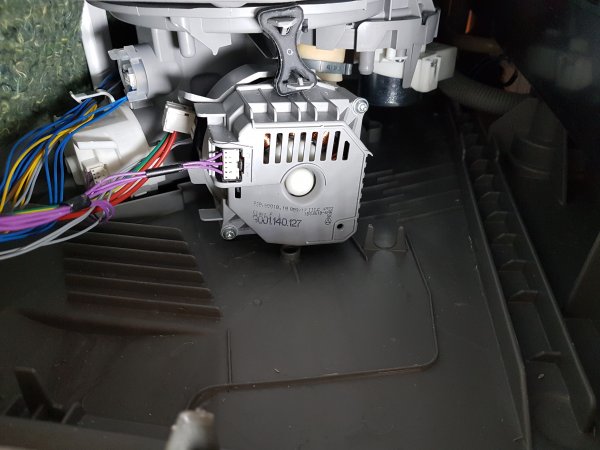

Hallo, onze vrijstaande bisch vaatwasser type sms57l12eu/44 maakt een schurend geluid.
Ik heb hem open gedraaid en het geluid komt van de circulatiepomp. Het geluid begint ook bij het ronddraaien, en is toerenafhankelijk.
Het hoort zichbaan als of het schoepje ergens tegenaan draait
Pomp heb ik open gehad maar kon niets ontdekken, het schoepje had wel iets van speling 1 a 2 mm. Maar dit zit vast en kon ik niet los krijgen
Iemand een idee hoe ik dit kan oplossen, is het schoepje los te koop of moet ik een hele nieuwe pomp?

Zo te lezen weer de verkeerde pomp losgemaakt....
Zou eerst maar eens kijken of je vanuit de kuip niet iets ziet zitten in de SPOELpomp.
Vaak gaan de lagers defect.

Deze pomp is het.als ik deze uit elkaar haal dan kom ik eerst koperen spoelen tegen en dan een wit huis waar het schoepje in draait. Als ik met de hand eraan draai voel ik iets van speling.
Er zit verder geen troep in, tenminste ik kan kan niets vinden. Ook niet in de afvoerpomp deze heb ik ook maar los gehaald omdat ik ook troep verwachte (er is ooit eens een glas gesneuveld).
Maar als ik tegen de lopende pomp duw dan verandert het geluid, ook heb ik geluisterd met een lange schroevedraaier aan de pomp en het handvat aan het oor, hier hoor ik duidelijk het geluid van deze pomp.

Ik ben er uit, pomp nogmaals uit elkaar gehaald. Het schoepje draait tegen een plastic kaoje met van die vinnen. Door speling komt het schoepje hier tegenaan. Ik heb het kapje op de schuurmachine gehouden, hierdoor heb ik er 1mm vanaf gekregen. Ik hoor wel nog een heeeeel licht geluid, masr zeker aanvaardbaar.
Kan ik dat schoepje uit het huis trekken of is dit een geheel. Door de speling is het natuurlijk wachten dat zich het geluid na verloop van tijd weer gaat aandienen.
Die speling was dat in de lengte van de as of van links naar rechts?

Lager versleten achterzijde hierdoor aanlopen schoepenwiel....
Nieuwe pomp of nieuwe vaatwasser..
Peyke
Het is de lengterichting waar de speling op zit.
Toch te gek dat je voor zo'n klein en goedkoop onderdeel een nieuwe pomp moet kopen. Vaatwasser is niet eens zo gek oud. 3 a 4 jaar.
Dan ligt het niet aan het lager, misschien is de schoep om de een of andere reden wat opgeschoven.
Ik weet niet of en hoe die eraf kan.
