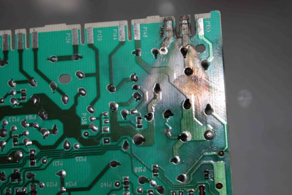

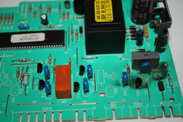

Na een kortsluiting, veroorzaakt door de activator van Bosch vaatwasser SGV5603/21, heb ik: de activator, een geplofte transistor op de print, de grote pakking en de pakking met een asje van het openingsmechanisme van het zeepbakje vervangen. Ook de triac{spoel}opnieuw gesoldeerd waar die was losgekomen door de sluiting. Alles werkt weer behalve dat nu de tablet direct na het sluiten van de deur wordt uitgeworpen. Mij valt op dat de activator meteen wordt aangesproken, het deurtje opent, maar ook aangesproken blijft. Tevens wordt hij goed warm. Weet iemand wat dit kan zijn, of wat ik hieraan kan doen?

Meer schade aan print dan alleen de triac.
Ik zou zeggen triac eruit en zeeptablet in bestekmandje leggen.

Aangezien ik totaal geen verstand heb van electronica, is het de triac die zorgt voor het aansturen van de activator? Ik stuur voor de zekerheid wat plaatjes mee van de schade voor de reparatie. De verbrande koperbaantjes heb ik laten vervallen en direct op het component middels losse draadjes een nieuwe stekkerverbinding gemaakt. Heb je wellicht nog een andere tip voor me wat het zou kunnen zijn? Alvast dank voor je reactie.
