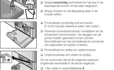

Nu zou ik graag de pompdeksel willen losdraaien en volgens de instructie bij Bosch zou ik het deksel linksom moeten losdraaien maar ik krijg dit deksel minder dan een kwartslag gedraaid. :(
Doe ik iets verkeerds? Of is er een kwestie van een interne blokkade?
Ik heb gehandeld zoals in de Bosch gebruiksaanwijzing van de WFo168A
let op het is een o ipv het cijfer nul.
De wasmachine pompt momenteel het water niet af en het apparaat is amper een jaar oud denk ik.

Waarschijnlijk steekt er iets door je filter, wat het filter blokkeert. Het makkelijkste is de kunststof plint te verwijderen, en de darm (slang van de trommel naar pomp) te verwijderen. Waarschijnlijk zit hier iets doorheen gestoken.

Inmiddels pompt die wel het water weg maar er blokkeert idd iets Want toen ik het filter/pompdeksel heen en weer draaide pompte hij ineens het water weg nadat die pomp zat wat te rommelen.
Vraagje: hoe haal je die kunststof plint ad voorzijde dan los?

En toen ik dat filter heen en weer draaide gebeurde idd wat ik vreesde een deel van die plastic draaiknop had "ineens" in mijn handen. Hmm.. Goed maar draaien kan ik hem nog wel.
Als je me zou kunnen helpen hoe ik die plint loskrijg dan bvd
Ik zie het al er zit een sneaky torx boutje

Heb het zelf trouwens al opgelost, zat een panty in van mn vrouw, achterkant vd wasmachine er afgehaald. Had geen zin om te betalen :)
Die panty blokkeerde het ronddraaien van de rotor en verhinderde het uitdraaien vh filter. (witte hond)
