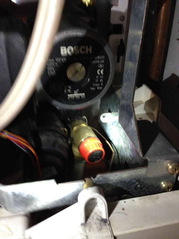

Wij verwarmen met een Bosch 35 HRC top, niet een aanrader overigens. Vorige week kreeg ik steeds storing F7, alles gecheckt wat volgens Bosch kon gebeuren, niets aan de hand.
Nu blijkt dat de druk , eigenlijk best wel snel, binnen en week gewoon wegvalt. Dus van 1,8 bar naar 0,8 bar. Steeds bijgevuld, expansievat gecontroleerd, geeft zowel boven als onder en hol geluid bij tikken!
Ben een beetje bang dat de warmtewisselaar stuk is maar dat kan volgens Bosch niet. Heeft iemand een tip hoe je dat kan controleren en hoe je een geheel cv systeem op lekkage kan controleren?

Een expantievat kan je niet controleren door ertegen te kloppen.
Drupt je overstort?
wisselaar controleren:
Ketel uit, stekker eruit en de afvoer in een emmer doen en bijvullen tot ca 2 bar.
Volgende dag kijken of er water in de emmer zit.

Tja de overstort drupt inderdaad, dus maar even vernieuwen, THX

Vervang dan maar vat + overstort, en je bent klaar.

Hmm heb de overstort vervangen, die lekt niet meer maar raak nog steeds de druk kwijt en kan geen lekkage vinden????

Het overstort gaat lekken met een reden. Meestal is het expansie vat defect.
Vat vervangen is dan de enige oplossing. Lekt het overstort nu weer dan ook deze weer vervangen

Oeps heb wel het overstort ventiel vervangen maar kom erachter dat deze van de boiler is, beetje blonttttt....
Heb de overstort van de cv gevonden maar daar kom je dus niet zomaar bij. Heeft iemand van deze ketel wel ens de overstort vervangen? Moet dat hele drieweg klepsysteem er dan af?
