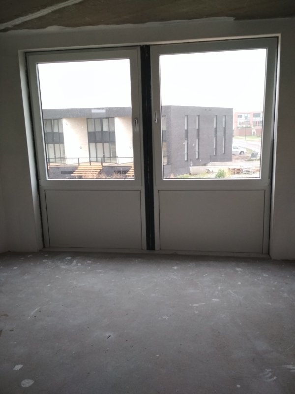

Goedemorgen allen,
Op bijgevoegde foto zien jullie de situatie van het raam nu. De borstwering van sandwichpaneel vind ikzelf niet mooi. Ik ben dan ook van plan om de twee muren links en rechts door te trekken onder het raam en dus een borstwering zelf te realiseren.
Ik zou een muurtje van Ytong kunnen maken tot aan het raam en afwerken met een eiken vensterbank, of een frame van hout maken en deze met stucplaat bedekken. In allebei de gevallen wordt de borstwering nadien nog gestuct.
Voor welke optie zouden jullie gaan en waarom? En is er nog een andere optie die beter/handiger/sneller is?
groet en dank
Carlos
Maakt weinig uit, zolang je maar niet naadloos probeert te maken met de muren ernaast. Want dan gaan er hoogstwaarschijnlijk scheuren komen.
