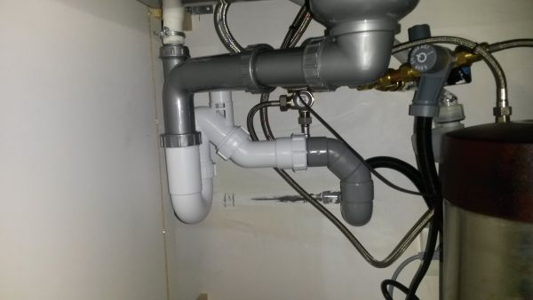

Probleem
Waterafvoer gootsteen na weglopen water borrelt na. (ook bij alleen water door gootsteen)
Waterafvoer met veel sop.. wat sop kwam uit overloop vandaag.
Borrelende geluid vooral het probleem.
Voor mij nieuwe woning uit 2000 met leidingen volgens tekening keukenboer, zit er nog niet in.
Nu helaas (beluchting?) probleem.
Leidingen allemaal al aanwezig en keuken definitief geplaatst.
Niet zelf gedaan.. wel nu zelf proberen op te lossen.
"moderne" aansluiting met 1 sifon.
Afvoer vaatwasser ook erop.
Afvoer Quooker ook erop, maar pas na de sifon en de slang daarvan buigt naar onder en vorm een eigen sifon.
Afvoerbuis in de muur loopt anderhalve meter naar links (vrij vlak, minimale afloop) en daarna pas naar beneden.

Foto's hieronder.

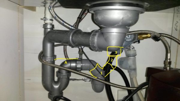

Mijn gedachte was:
Optie 1)
1) Y stuk maken aan de afvoer uit de muur
2) 45graden bocht stukje zodat recht omhoog
3) beluchter boven hoogtste punt van sifon bij A in de foto tekening
Optie 2
Juist bij A een beluchter plaatsen ?
A)Welke van de 2 de beste oplossing?
Of krijg ik daar weer andere issues mee?
Of zijn er betere oplossingen te verzinnen ?
B)ZO ja.. wat is beste plek om los te zagen zodat ik nog voldoende leiding opverhoud om aan te verlijmen. Als ik in de sof zaag dan krijg ik het natuurlijk niet meer passend.

Het beste is wat ik je al zei een dikkere leiding en evt naar beneden en onder de kasten door van het begin punt wat in de vloer gaat naar de gootsteen.
beluchting en een Y-stuk helpt niks!.
Vraag me af of ik daarbij ga komen (fysiek) ivm aanwezige kastjes..Dus sop issue blijft dan.
Met gewoon water weglopen geen probleem trouwens, dus daar is wel mee te leven..
Ga ik met een beluchter wel het (beperkt) naploppen tegen? cq kans dat het verminderd ?

OPGELOST (na helaas aanbrengen afvoer door ander slechte doorstroming en ploppen)
Probleem was beluchting.
Oplossing:
Optie 1: Stuk uit muur weghakken, verlijmde pvc wegsnijden/zagen en nieuwe aansluiting maken.
Daarna 2 sifons met evt beluchting. 1 voor wasmachine en 1 voor gootsteen. Toch eerst optie 2 geprobeerd nml beluchting toevoegen.
Optie2: Beluchting in huidige opstellingen aanbrengen. Makkelijkst te realiseren, dit dus gedaan.
Enige probleem: afvoer komt nu verder naar voren en afvalbak past niet helemaal links meer nu.
Maar : GEEN geborrel meer, GEEN schuim overflow.
MCalpine EAN 8712993047895 gekocht ivm hun 45% stuk met aangegoten beluchting.
En gedeeltelijk met beluchting daarvan gebruikt.
