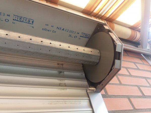

Ik probeer een buismotor te vervangen maar krijg niet de ruimte om de as er tussen uit te halen. Er zit geen schroef of popnagel in de as. Ook heb ik al een stuk van het wiel in de as geschoven maar dan nog wil hij er niet uit.
Weet iemand hoe dit zit?
Mvg Rob
Ik heb de laatste keer heel de bovenbak eraf gepakt en dan het zijschot losgeschroefd van de kap.
