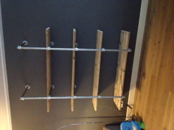

bij het boren in een kalkzandsteen muur blijkt er veel gruis vrij te komen, en lijkt de muur te instabiel voor het ophangen van een constructie van steigerbuizen.
Ik boor zonder klopfunctie met een steenboor: de muur holt uit.
Is er een wijze waardoor ik in deze muur boor om een wandmeubel veilig en stevig te bevestigen?

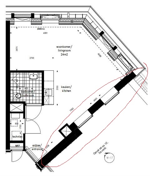

Op de plattegrond is de muur aangegeven met rood. Dit is een dragende muur.
Als het een dragende muur is, zou er waarschijnlijk geen bimsbeton in zitten, en, de muur dus stabiel genoeg moeten zijn voor een wandconstructie zoals op de foto?

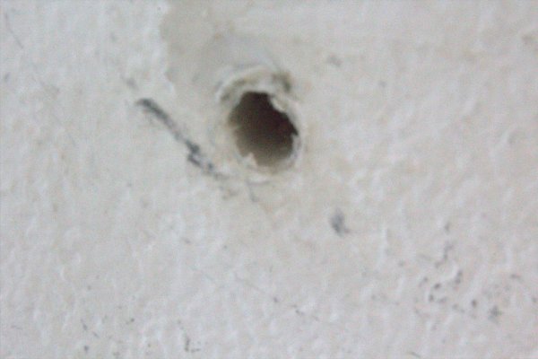

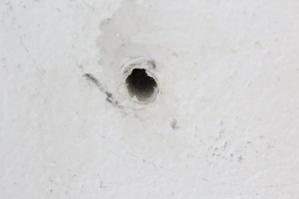

Foto's boorgaten:
Door de gerafelde randen lijkt het mij gipsplaat?
StucDennis
Specialist Stukadoor Werkzaamheden
Dit lijkt me ook gipsplaat. Door er op te kloppen kun je het direct horen. Een niet massief geluid duid op gipsplaat.

Welk bevestigingsmateriaal is beter voor een hangende wandboekenkast die maximaal 150 kilogram draagt in een gipsplaten muur: gipsplaatpluggen / holle wandpluggen?
StucDennis
  • #20
Ik zou gaan voor hollewandpluggen. Op de verpakking staat vaak wel aangegeven hoeveel draagkracht een enkele plug heeft.
