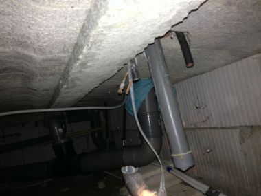

Mijn moeder en mijn broertje wonen in een eind 80er jaren appartement in Arnhem op de begane grond. Onder het appartement zit een kruipruimte. Er moet een televisie antenne kabel getrokken worden van de woonkamer naar een van de slaapkamers, beide kan je onderkomen vanuit de kruipruimte. Ons idee was om de kabel simpelweg door de kruipruimte te leggen. Omdat het een appartement is op de begane grond kan ik mij voorstellen dat de vloer nog al dik is, en daar niet door heen ga komen met een ''standaard'' boormachine en boortjes. Hoe kan ik dit het beste aanpakken?

Met een boorhamer, en een lange boor van 35 cm moet dat wel lukken meestal.
Kijk eerst even onder de vloer, wat voor soort vloer het is.
Als het een broodjes vloer is, moet je even uitmeten waar de dragers van de broodjes zitten, zodat je daar niet doorheen boort.

Bedankt voor je antwoord! Ik heb geen boorhamer, alleen een gewone vrij oude makita klopboor machine. Een 35cm boor heb ik wel. Daarmee kom ik een centimer of 8 diep, maar ik heb het idee alsof ik op iets van staal terecht kom. Ik ben even de kruipruimte ingedoken, dit is hoe het er van beneden uit ziet. Waar je die aantal buisjes ziet is waar de kabel ongeveer moet komen.

Waarschijnlijk zit je net in de drager van de broodjes te boren nu.
Dus even ergens anders even een gat boren.
Je ziet dat de buisjes en leidingen die er al zitten, ook niet in de balken zitten.

4 gaten en een hoop gevloek later zijn we er door heen en de kabel ligt netjes door een pvc buis door de kruipruimte. Bedankt!

Vergeet niet om even die gaten dicht te stoppen, zodat er geen ongedierte vanuit de kruipruimte het huis in kan komen.
