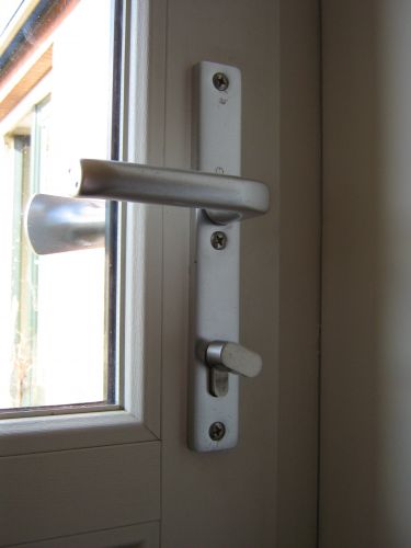

Ik wil op onze achterdeur raamsluitingen met drukknop bevestigen, zodat we niet steeds overdag deze deur op slot hoeven te draaien. Er zit echter ook een cilinderslot met driepunts sluiting op deze deur, nu ben ik bang dat ik tijdens het boren dit mechaniek raak, ik weet nl niet hoe diep dit slot in de deur zit.
Als ik vlak boven of onder de uitdraaiende haken boor, zou dit dan goed moeten gaan?

Als je vlak boven of onder de uitdraaiende haken boort, gaat het waarschijnlijk mis. :mrgreen: Het mechaniek dat die haken bedient zit immers IN uw deur.
'k zou het liever ruim boven of onder die haken doen, midden tussen de deurkruk en de uitstekende haken.

Ik zat met hetzelfde probleem, ik wil makkelijk in en uit kunnen lopen en makkelijk de deur op slot kunnen doen.
Ik heb dus deze oplossing:
in combinatie met een driepuntssluiting.
