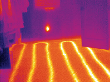

Wij gaan onze keuken volgend jaar maart helemaal verbreken, steunmuur uitbreken, nieuwe tegelvloer (oude uitbreken), een schuifraam plaatsen en een nieuwe keuken met eiland plaatsen.
Maar voor dat eiland moeten we de leidingen voor stroom en water aan-en afvoer, door de vloer met vloerverwarming leiden. Ik weet niet hoe diep of hoe ver deze vloerleidingen van elkaar liggen. Wij dachten eerst aan een leiding detectietoestel, maar kan deze pvc leiding opsporen? Heeft hiermee iemand ervaring of een evt. andere oplossing voor? :cry:

Heel simpel eigenlijk: laat de vloer geheel koud worden (vloerverwarming dichtdraaien). Als de vloer goed afgekoeld is pak je een infraroodcamera en deze richt je op het gedeelte van de vloer waar je wil gaan boren. Zet nu de vloerverwarming vol open en je ziet op de camera waar de vloer begint op te warmen (warme delen kleuren op). Als het goed is kun je dan zo de leidingen zien lopen. Tussen twee leidingen in kun je veilig boren. Zie onderstaande foto voor de duidelijkheid:
Dit is ook een goede manier om een lekkage op te sporen in vloerverwarming. De lekkage laat zich dan zien als een vlek i.p.v. een rechte lijn van de vloerverwarmingsbuis.

Die camera's zijn niet te betalen.
Makkelijker is om de vloer te laten afkoelen en dan vochtig te maken en dan warm laten worden, de plaatsen van de leidingen drogen nl sneller.
BertPleizier
Camera's zijn gewoon te huur hoor. Sterker nog: een beetje installatiebedrijf heeft die dingen ook om - zoals ik al schreef - lekkages op te sporen. Wellicht dat je die kan laten komen.
Door een leiding boren is vele malen duurder. De manier van vloer nat maken en kijken waar ie eerder opdroogt is niet zo nauwkeurig.

Dat is m net, daar is geen enkele installateur die zo een camara heeft.
Misschien ns vragen aan de brandweer?
BertPleizier
Een eenmansbedrijfje heeft die dingen niet, maar een groot instalatiebedrijf wel.
Google eens op Thermografie + verhuur, zoals in dit topic is geschreven: Warmtelek opsporen: hoe?

Als je boren moet op de plaats waar bv het kookeiland ,komt kan je ook op de plaats waar het gat moet komen de dekvloer voorzichtig open kappen . als je stookt zonder radiators liggen ze ongeveer 15 cm uit elkaar
Of 10 cm, als hoofdverwarming.
Dat wordt ook nog wel eens aangehouden.
Maar al met al, blijft het een riskante operatie.
Maar de TS schrijft, dat hij ook de tegelvloer gaat uitbreken.
Dan zal er van de vloerverwarming ook niet veel heel blijven denk ik.
Maar misschien is het ook een optie, om de leidingen via de kruipruimte te laten lopen, als er tenminste een kruipruimte onderzit.

De bedoeling van de tegelvloer is de tegel los te kappen van de dekvloer, daarna de lijmresten afschrapen met een betonschraper, moet namelijk 4mm zakken. De leidingen lopen via de kelder maar ik moet toch altijd door de vloer naar boven komen.
Swblom
Dat betekend dan dat je hopelijk de cementdekvloer enigszins heel kunt houden.
Je zou dan op de plek waar je het gat wil maken (al dan niet bepaald met thermografie) in plaats van boren misschien beter rustig met een beitel een opening hakken.
Mocht je dan toch op de verkeerde plaats zitten dan geef ik je nog een redelijke kans om de leiding heel te houden.
