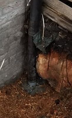

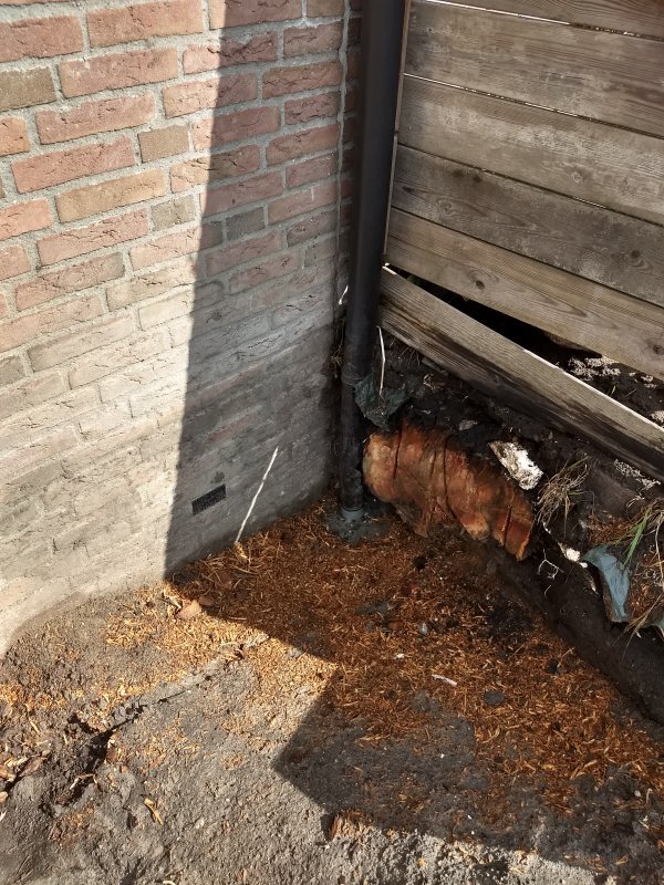

Dit is de toestand zoals ie nu is. Op de foto lijkt e.e.a. wat kleiner maar dit was een reuzeconifeer die tot en met het dak ging.
Het valt me eerlijk gezegd een beetje tegen. :roll:
Het hout is keihard.
Heb inmiddels een reciprozaag , de wat dunnere wortels kan ik daar wel mee doorzagen. Maar het blok in het midden is te kolossaal om te zagen.

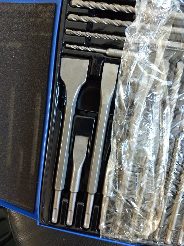

Jan heb je ook een link of plaatje van die boorhamer / beitel ?
Het is me niet helemaal helder wat je nu precies gebruikt.
Er zijn ook kettingbladen voor op een haakse slijper. Worden gebruikt voor woodcarving.
Zoiets met daarbij een sds tegelbeitel of platte beitel.

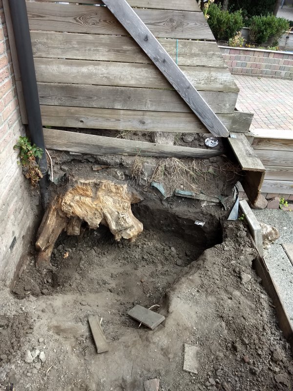

Heb de kettingzaag gebruikt, werkt in het begin goed, maar die is inderdaad snel bot , zo lijkt het, en is er geen doorkomen meer aan.
De temperatuur is op dit moment te hoog om te gaan zagen / klussen. ;tong;
dus even geduld betrachten hier.
Zal kijken of ik met de combinatie van beide zagen de klus kan klaren.
Heb je de beitel wel geslepen als een houtbeitel?
Zoals ze standaard geslepen zijn werkt het niet, de machine is te licht voor dit werk.

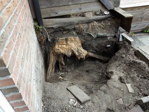

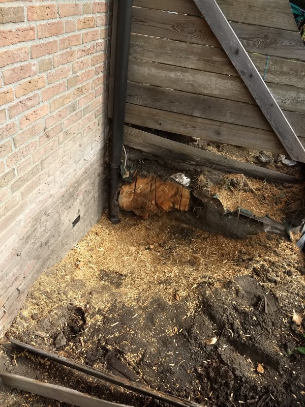

Vandaag een meevaller gehad.
Er was hier een hovenier een paar huizen verder a/h werk die spontaan even met zijn eigen kettingzaag korte metten maakte met de boomstronk die nog op mijn gedeelte staat.

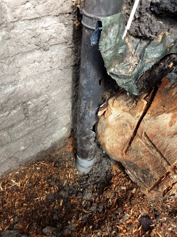

Doordat de stronk op de regenpijp heeft gedrukt moet ik een deel van de pijp vervangen.
Hoe kan ik dit het beste aanpakken ?
Zit zelf te denken aan 2 moffen en een stukje buis ?
Ik hoop dat op de foto e.e.a. goed is te zien.
Kijk, dat zijn de betere bedrijven!
Even uitvergroot. Als de regenpijp niet lekt, zou ik het lekker zo laten.
Er moet nog een stuk van de stobbe af.
Dan de pijp vernieuwen, is waarschijnlijk niet gelijmd dus dan kan hij er zo af en weer in.
