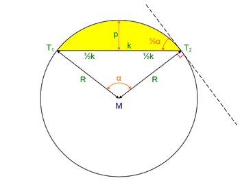

Hier op Wikipedia staat de berekening.
Even de wiskunde ophalen :D

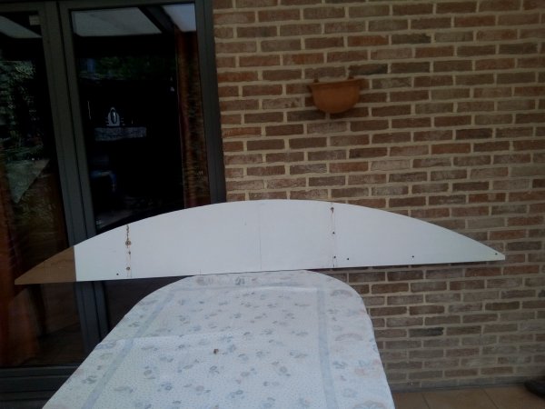

En een veel praktischer methode is om bij de punten T1 en T2 een spijker in het mdf te slaan en dan een touwtje te nemen dat je ruim om de spijkers heen legt zodat je in het midden de hoogte van P kan bereiken. Je knoopt de uiteinden aan elkaar en je zet een potlood binnen het touwtje. Terwijl je met het potlood het touwtje strak houdt teken je een lijn en dan heb je een boog getekend.
Als die niet naar het zin is maak je het touwtje korter of langer.
Je zaagt een boogsegment uit en tekent hem na voor de volgende boog.

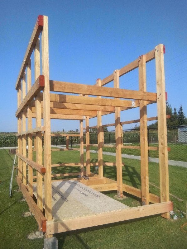

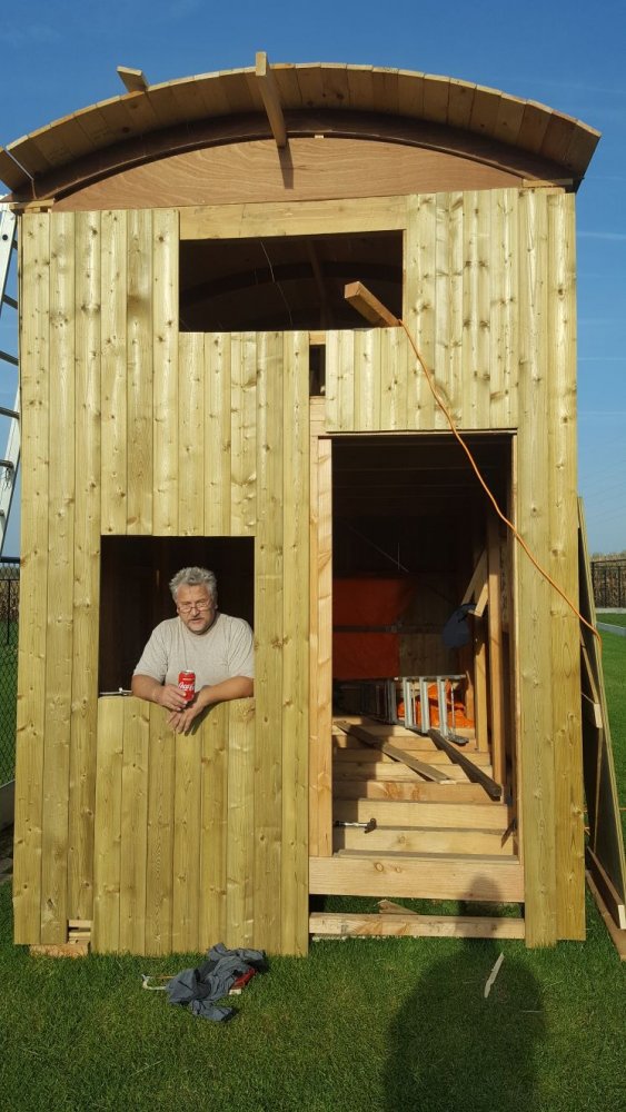

He frank , nee hoor , het eigenlijke start patroon was een oude zigeunerwagen met gebogen dak te maken , maar voor de kids hebben we dat voor de aanvang verandert in een speelhuis van 2m x 4m ,, door dat ik de balken al gekocht had van 3 m op 7x15 hebben we dan besloten en clubhuis te maken van 2m hoog en daarboven een slaapplaats voor de kids van bijna nog 1m ,, en daar bovenop zou er dan een dak komen , gebogen zoals die zigeunerswagen ,,, en om dat dak te maken heb ik verschillende bogen nodig die ik daarna ga beleggen met planchetten en daar een epdm plastiek over om waterdicht te maken ... voila , de ruwbouw staat, nu enkel nog dak en afwerking rondom met planchetten ,,,,
heb geprobeerd een foto toe te voegen , kan je hem zien ,,,,, groetjes

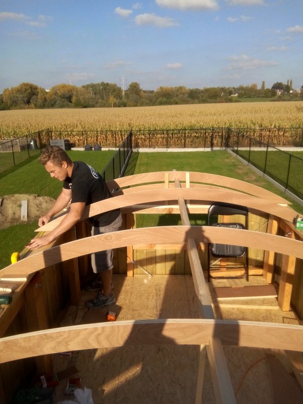

He rola ,,, ik denk niet dat het zooooo gemakkelijk zal zijn ,,,, die bogen komen wél boven op de horizontale balken hé ,,,, en dan afwerken met planchetten in de lengte ,,,, :oops:
O wow, dat is wel even wat groter dan dat ik voor ogen had.
Ik heb je een pb gestuurd.
dit is al een proto ontwerp ,,, hopelijk hiermee in de goede richting aan het bouwen ,,, ,morgen even passen want vandaag véél te véél regen hier bij ons ,,,,
