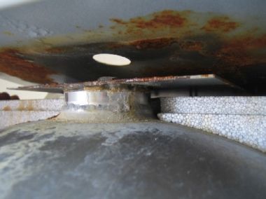

Weet iemand of het vervangen van de pakking aan bovenzijde van de boiler (inspectiegat) goed te doen is voor een beetje DHZ-er?
Voor mij de eerste keer dat ik aan een ketel ga sleutelen.
Alvast bedankt voor een antwoord! Groeten

Hoi, ja het is goed te doen...als je de goede pakking hebt :wink:
*even inlaatcombinatie dicht de druk er even aflaten in de badkamer/keuken.
*bovenop de boiler zit een moer m8 draait u met sleutel 13 los, buigt u het plaatje iets omhoog waarmee de boiler vast hangt(let op boiler..hangt nu los)
en daaronder zit nog een moer met een pakking en die pakking moet u vervangen! misschien alles een beetje schoonmaken(kalk)
daarna omgekeerd alles weer in elkaar!
succes
Screech
Mocht na het vervangen van de "juiste"pakking de boel nog steeds lekken, Door de kalk/roest/rotzooi die mogelijk in de rand achter is gebleven.
Draai de dop er dan weer uit, en verpak deze dan met teflon tape.

Volgorde:
- Juiste pakking bestellen. Voorstel voor waar/bij wie? :oops:
- Toevoer van koud water afsluiten
- Sleutelen, schoonmaken,
- Vullen van het vat? Ontluchten? .... "tot aan de rand", ... :oops:
- Monteren (met teflon tape lijkt me goed voorstel) :)
Heb ik het zo juist omschreven?
