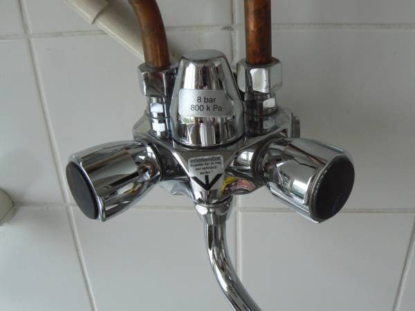

Ik heb een vreemd probleem met een kraan die ik nog niet eerder heb gezien...
Ziehier de foto van die kraan. Er komt koud water van links binnen, dan zitten er bovenop twee aansluitingen, een koud water en een warm water die naar/van boiler gaan, En dan zit er een kraan aan met twee regelaars

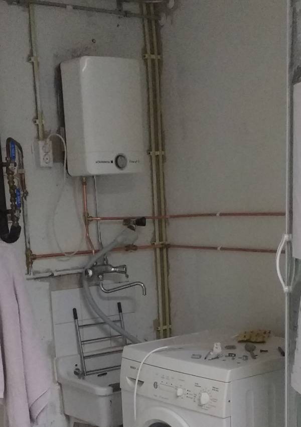

Nu hebben we een aanpassing gemaakt en hebben op de warm water leiding een aftakking gemaakt naar de douche, en op de hoofdwaterleiding een aftakking (koud water) naar de douche.
Als we nu de douche gebruiken komt een deel van het water uit de kraan, terwijl de regelaars dicht staan
wat doen we fout?

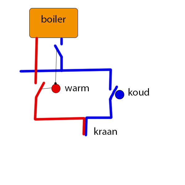

Het is een lagedruk installatie, de voeding naar de boiler gaat pas open zodra je koud aanvoert naar de boiler.
Niet geschikt om andere verbruikers op aan te sluiten, dan zul je de kraan moeten wisselen voor een hogedruk kraan, met ingebouwde overstort. Ook moet de boiler geschikt zijn om als drukboiler te werken.

Nee, dat kan niet. Zodra je de warme kraan open draait, gaat er koud water naar de boiler en komt er dus warm uit de kraan (dat is een open verbinding).
Je kunt het zo gewoon niet gebruiken.
Laat je vooral niet verleiden tijdelijk de kraanuitloop dicht te maken, de boiler zal gegarandeerd bij de 1e opwarming scheuren.

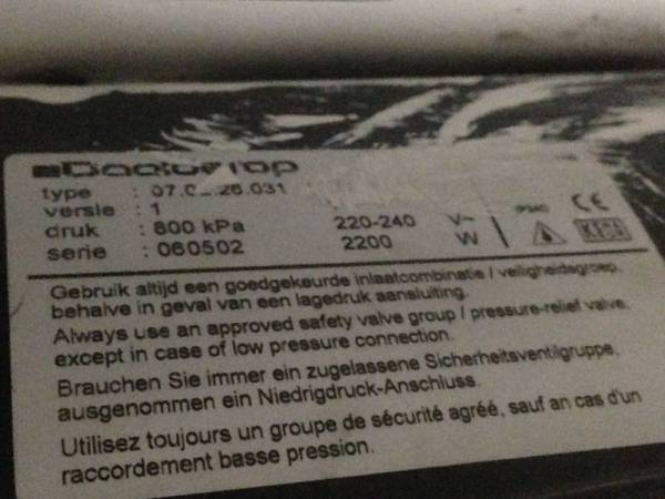

Maar even simpel, in principe kan ik de boiler mbv een inlaatcombinatie aansluiten. Ook al is het dan maar 1-2min douchen. Of is die boiler in het geheel niet geschikt dan?
De kraan die er zit is niet bruikbaar dan, ook niet door de kouduitvoer af te sluiten (en dus alleen warm invoer te gebruiken) dus die moet vervangen worden
Het is maar zeer de vraag of de boiler geschikt is, het typeplaatje kan daar meer over zeggen.
Indien geschikt, zou ik de kraan vervangen voor dit exemplaar, die wordt van achteren gevoed met koud, en stuurt dit koude ook door naar de boiler. Verschil is, dat de afsluiter voor warm in de warme leiding zit. Ook het overstortventiel in ingebouwd. Hoef je maar weinig aan te passen.

informatie over de boiler krijg ik nog...
Zoals al twee keer eerder geschreven; het kan niet bij deze kraan, die is van binnen heel anders dan gewone kranen.
Koop een inlaatcombinatie, zet die voor de boiler en koop een gewone mengkraan met dezelfde aansluitingen.

Controleer eerst of het kan met deze boiler, staat op het type plaatje.
Plaats anders even een foto van het typeplaatje.

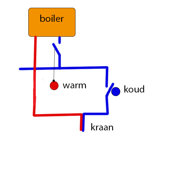

Gewoon voor mijn begrip, ik wil graag dingen snappen :wink:, is het niet gewoon zo:
of zit er ook een soort van inlaatcombinatie oid in de kraan?
maar ik bedoel, hoe maakt het voor de werking van de kraan iets uit of het koude water door de kraan naar de boiler geleid wordt?

Zo werkt het nu. Als je even nadenkt begrijp je ook waarom je een andere kraan nodig bent.
