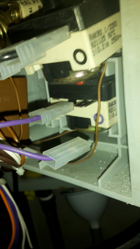

Denk dat de korste klap is om de boiler thermostaat even los te koppelen op de klemmenstroom. De ketel houdt dan op met stoken voor de boiler, en gaat naar CV bedrijf.
Mogelijk dat de boiler thermostaat wel de plaats is waar het lekt, want normaal gesproken zou de ketel gewoon moeten ophouden met stoken voor tapwater, ook al lekt de boiler een beetje.

Ik heb het kasje achter de brander automaat los gemaakt en dan zie je 3 thermostaten.
De onderste met paarse draden heb ik los gemaakt.
Verder ook de kabel van de driewegklep losgemaakt
Maar dan nog steeds zie je hem branden op 1 wordt het boven in de badkamer wel warm maar verder niet.

Ik heb het inmiddels weer warm door de boiler er gewoon tussenuit te halen en de aan en afvoer af te doppen en de thermostaat (2 paarse draden) af te koppelen.

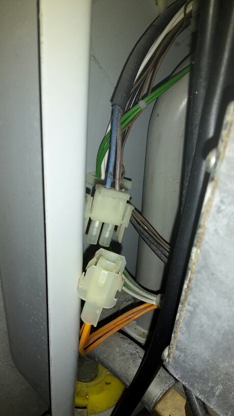

Vandaag een andere boiler geplaatst en er komt weer een overvloed aan warm water uit de kraan.
Wat echter niet werk is de verwarming in huis zelf terwijl dat de laatste weken (toen ik de boiler had afgekoppeld en op het water een tijdelijke elektra boiler had aangesloten) probleemloos werkte.
De ketel geeft 1 aan dat hij aan het verwarmen is maar dat doet hij maar 5 a 6 sec en dan stopt de brander al weer.
Dus de thermostaat van de boiler er uit gehaald en dan zie je dat hij met een knipperende 1 gaat branden om de boiler te verwarmen maar ook dan weer een paar sec en dan stopt hij er weer mee.
Iemand een idee wat zou de reden hiervan kunnen zijn?

Nog even ter aanvulling
Zodra de thermostaat in de kamer geen warmte vraagt gaat de ketel gewoon netjes op 0 staan.
Zet ik de temperatuur weer hoger dan slaat de ketel meteen aan maar nog steeds weer een paar seconden en dan stopt hij er weer mee.
Dus alle radiatoren langs geweest samen met de ketel zelf en het expansievat maar ik kan ook nergens meer lucht aftappen, overal komt meteen water uit.
De buizen bij de verwarming zelf worden ook gloeiend heet maar de 1e radiator wordt alleen bovenaan maar iets warm en verder niet. (handdoek radiator zonder onluchtings mogelijkheid)

Ik vermoed de driewegklep, de turbo heeft en klep met een bal, die wil wel eens gaan etteren, zeker nadat het water eraf is geweest.
Kan ik dat op een of andere manier testen?
Meet ik op de aansluitingen van deze klep dan meet in iets van 25V wissel maar ik zou verwachten dat als je tijdens bedrijf de stekker lostrekt dat je de motor dan ook kunt horen maar ik hoor niets en zie ook niets bewegen oid.
Ik kan me nl. herinneren dat als je vroeger dat hendeltje op de 3 wegklep naar beneden duwde en weer losliet dat hij dan vanzelf weer naar boven liep maar hij blijft nu staan waar je hem zelf neerzet en als je dat hendeltje beweegt dan voel je ook geen weerstand oid.
Maar met de losse boiler voor het water en de aanvoer en retour van de ingebouwde boiler afgedopt werkte de verwarming wel prima.
Of kwam dat omdat het water door het afdoppen dan simpelweg niet door de boiler kon lopen?
suc6
Gerrit
De 3 schroefjes van de 3 weg klep even een keer losgedraaid en toen sprong er iets op zijn plek oid.
Plots hoorde je water borrelen en sprong ook de automatisch ontluchter open om lucht af te blazen.
Dus alles maar weer vastgedraaid en toen ik het hendeltje daarna weer bewoog dan voelde je ook weer weerstand.
Daarnaast schoot de kachel aan op 1 en bleef ook gewoon doorbranden en als ik nu aan de radiatoren voel dan zijn ze gewoon weer warm.
Er lijkt dus wel iets met deze klep aan de hand te zijn of te zijn geweest.
