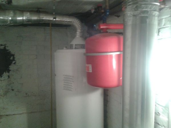

11 jaar geleden hebben wij een volledige CV laten aanleggen. Als verwarmingsketel hebben we een IDEAL BAXI 28 KW , daarnaast een voorraadboiler van Ariston (145 liter). Sinds enkele dagen zitten we zonder warm water, en na nazicht van de installateur blijkt de boiler gescheurd te zijn. We zouden gewoon die boiler kunnen laten vervangen, maar de installateur gaf ons de raad om beter ineens te investeren in een nieuwe installatie. Hij stelt een gaswandketel voor (Buderus GB 162-30 T10). Zijn motiveringen zijn dat dit ten eerste een veel zuinigere en besparende keuze is, en ten tweede dat dit ook langer zal meegaan en er langer wisselstukken beschikbaar voor zullen zijn. Allemaal goed en wel, maar ik vind het wel een dure investering (5500€) terwijl de verwarmingsketel nog wel werkt. In die 5500€ zitten dus de nieuwe ketel + expansievat + nog wat andere zaken zoals expansievatbeugel, vuilfilter, overdrukventiel, inlaatcombinatie, buitenvoeler en regelaar. Daar zitten dus ook nog eens enkele dagen werk is. Ik denk dat ik met een nieuwe boiler wel een pak goedkoper af ben, maar mijn vraag is of ik dan wel de juiste keuze maak. Is er iemand die me wat raad kan geven in welke keuze ik het best maak ?

Ik hoop dat het doorsturen van de afbeeldingen gelukt is. Maar ik weet niet of dit veel meer info kan geven. Ik heb ondertussen al een bevriende loodgieter laten kijken, en die bevestigde dat de boiler wel degelijk stuk is. Mijn grootste vraag is echter : Vervang ik enkel de boiler en laat die verder werken met mijn 11-jaar oude verwarmingsketel, of volg ik de raad op van mijn installateur en vervang meteen alles voor een gloednieuwe wandketel. Ik heb zo mijn twijfels, want ik vind het nogal veel geld om zomaar ook de ketel te vervangen (die wel nog goed werkt) ondanks de 11-jaar ouderdom. Maar zie zijn argumenten in mijn eerste post. Vandaar mijn twijfel.
Voor alle duidelijkheid. De Baxi werkt nog goed. Het is de Ariston boiler die stuk is. En het gaat inderdaad om veel geld, maar dat is dus de prijs voor een volledige nieuwe installatie (Baxi + Ariston + allerhande koppelingen enz ... vervangen door een Buderus wandketel). Maar is het nodig om een 11-jaar goed-werkende Baxi-ketel ook te vervangen, omdat enkel de Ariston-boiler het begeven heeft ? Zie nogmaals de argumenten van de installateur in mijn eerste post.

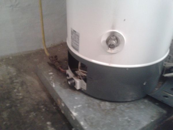

Nog even ter info. Er werd me afgeraden om zeker geen nieuwe boiler te installeren omdat die volgens de (Belgische) wetgeving nooit zou kunnen goedgekeurd worden. Reden is niet omdat ik over een (verouderde) atmosferische ketel beschik, maar wel door de opstelling. Vooral de afvoer van de boiler (zie tweede foto) naar boven blijkt een groot probleem te zijn. Aangezien ik niet over een grotere (hogere) ruimte beschik kan dit nooit volgens de wetgeving geplaatst worden. Misschien een raad aan ieder die in een gelijkaardige situatie zit.
