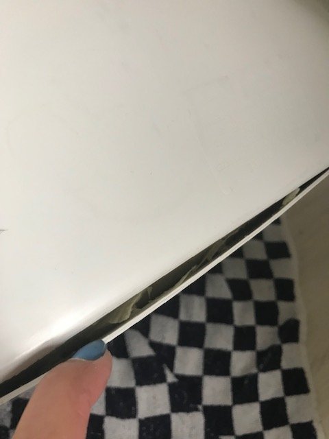

Beste iedereen,
Er heeft zich een gat gevormd aan de onderkant van mijn boiler, doordat de behuizing heeft losgelaten.
(Hoe) Kan ik dit repareren?
Is dit een gevolg van iets wat binnen al niet goed zit of kan ik dit dichtlijmen en/of plakken en met wat?
Boiler: van Marcke 15l. Boiler.
Groet!
Deej
Als zo'n boiler gaat lekken, heeft dat meestal een oorzaak. Bijv. een ontbrekende of niet goed werkende inlaatcombinatie (link is als voorbeeld bedoeld). Zit er wel zo'n 'veiligheidsgroep' tussen bij de koudwatertoevoer?
Ik denk niet dat je het kunt repareren. En zeker niet lijmen.
Bedankt Kees. Zo'n inlaatcombi zit er niet op. Dat wordt dus een nieuwe kopen met inlaatcombi. Dank voor de tip!
Het kan ook een lagedruk boiler zijn, daar zit geen inlaatcombi op.
Hoeveel aansluitingen zitten er in het keukenkastje op de keukenkraan?
Bij een lage drukboiler wordt het ontlastweater via de kraan afgevoerd. Tijdens het opwarmen van de boiler zal deze altijd druppen.
