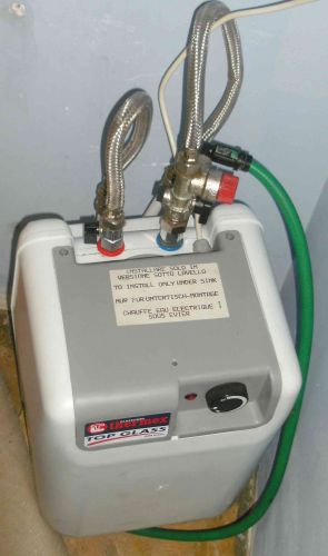

Beste,
Ik heb een boiler van 15 liter geplaatst.
Er komt geen warm water som wel soms niet en eigenlijk heeft geen echte stroom wat moet de reden zijn. Het was geen nieuwe boiler. Het water word wel warm maar na een tijdje stopt en geen water. Wat mag de reden zijn?

Op inlaatkombinatie staat een stromingsrichting, staat deze naar het boilertje toe of er vanaf?
Als ik de foto bekijk dan staat inlaatkombinatie op zijn kop (en heb je eventueel de aansluitleidingen ook verwisseld (warm/Koud)).

de veiligheidgroep aangesloten op koude water en de blauw koud water in
rood warm water uit. ik heb het zo gedaan. eigenlijk een keer na 15 liter ongeveer stopt en de rest kom niet meer dus een keer wel en nooit meer gekomen.

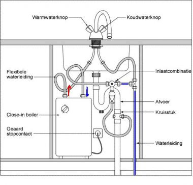

Je inlaatcombinatie zit verkeerd om. De afsluitmogelijkheid van een inlaacombinatie zit altijd aan de inlaatzijde van dit apparaat.
Je dient deze 180 graden te draaien en de boel zal werken zoals het hoort.

Net wat @Speedypul zegt je inlaatcombinatie zit op zijn kop je beveiligging zit buiten je boiler circuit
in de inlaat combinatie zit namelijk een keerklep als de boiler op warmt sluit de keer klep af doordat het water uitzet en dan via de beveiliging er uit druppeld dat gebeurd nu niet bij jou boiler
Dat bedoelen we zeker. De boiler zal indien nieuw nog leeg zijn, er komt simpelweg geen water in.
Omdraaien en eea moet werken.

Inlaat zit inderdaad verkeerd om.
maar hoe kan het dan dat de boiler het wel een keer heeft gedaan?
hoe is die door de ingebouwde keerklep heen gekomen dan?
