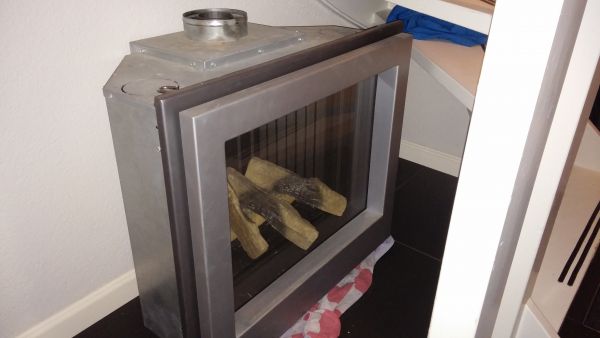

Hoi klussers,
Vandaag hebben we de schutting opgemetseld en kan ik me klaar maken voor het volgende project.
We willen (buiten) tegen deze enkelsteens muur een gashaard plaatsen. Gas ligt er inmiddels al en met de bouw van de overkapping is er voor het afvoerkanaal ook al een uitsparing door het dak (multiplex) gemaakt, zie foto.
De gashaard willen we voorzien van een boezem van plafond tot op de grond en de boel strak stucken. Ik heb me al overal en nergens ingelezen en zie door de bomen het bos niet meer.
Qua plaatwerk heb ik gelezen over metal stud in combinatie met promatect, promafour, vermiculiteplaat, calciumsilicaatplaat, fermacell, etc.
Qua metselwerk heb ik gelezen over y-tong, betonblokken en kalkzandsteen.
Y-tong op een boezemijzer leek me het meest eenvoudige maar ik heb gelezen dat het stucwerk hierop niet houdt in verband met hitte. Betonblokken zou nog een optie zijn want kalkzandsteen is prijziger.
Behalve de boezem zelf ben ik ook benieuwd of en hoe ik het multiplex plafond en de achtermuur op een of andere manier moet isoleren tegen de hitte.
Wat raden jullie aan? Gaarne op basis van ervaring :)

Ik zou persoonlijk niet zo snel plaatmateriaal gebruiken buiten. waarom niet het zelfde metselwerk als de gevel?tussen de achterant en de kachel kun je evt farmacell[met tussenruimte] of promatex gebruken. en tegen het plafond evt ook. hou er rekening mee dat de afvoer zeer heet kan worden als de warmte in de boezem niet weg kan komen heb je zelfs kans dat de foam die aan de achterkant van het mettelstuc zit op een afstand van ongeveer 20 cm naast de kachel nog kan gaan stinken. i.v.m warmteontwikkeling.

Als het materiaal maar enigszins nat wordt krijg je door de temperatuursverschillen enorme spanningen waardoor de kans dat het stucwerk scheurt ook weer groter wordt.
@ GDelea, zou de afvoertemperatuur van een gaskachel zo hoog oplopen ?
De buitenpijp [koude pijp] kan toch snel +150 graden worden,en heb zelfs wel eens 270 graden gemeten knap heet dus.

Had geen idee dat een concentrische pijp tot wel 270'C uit kan stralen, jezus. Ben er nu dus van overtuigd om geen plaatmateriaal te gebruiken :)
Ytong of betonblokken dan maar. Ytong lijkt me het makkelijkst maar denk dat beton meer warmte/brandwerend is, toch?
