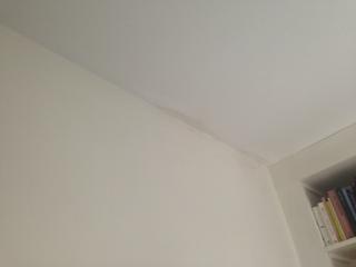

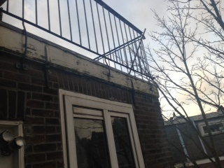

Wij hebben al jaren last van een vochtige buitenmuur (zuid) van onze aanbouw. Lekkage zit laatste tijd mn in de overgang zolder/buitenmuur
Er is al een nieuw beschot op gekomen en de muren zijn door de vorige eigenaar ingesmeerd met vochtremmende pasta oid. Nu zijn de boeidelen in slechte conditie, zie foto. Ik heb er maar wat schuim tussen gespoten omdat de boeidelen op de hoek helemaal niet meer aansluiten. Niet heel sjiek, maar zouden de boeiplanken de oorzaak kunnen zijn?

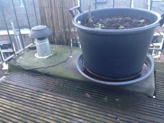

Waar je met je voet op staat is dat een ouwe afgebroken schoorsteen waar een kap is op geplaatst?
zal wel zo lijken vertekend beeld.
is daar in de hoek wel opstanden van het dak evt duidelijke foto, want ik den oorzaak bij het dak licht.

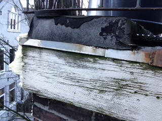

Ik zie een zinken deklijst. Zitten er geen scheuren in dan is het meestal wel droog daaronder. Maar ik zie ook een doorvoer en het lijkt net of deze boven op de zinkendeklijst is aangesloten

Inderdaad zat daar vroeger een oude schoorsteen, nu alleen nog een afvoer van de benedenbuurvrouw.

Als het regenwater over het platte deel van die doorvoer richting de hoek/punt van het dak loopt krijg je een extra belasting van water op die hoek van je muur. Wat is het voor een muur met of zonder spouw.
Meestal kan je de pet van die doorvoer eraf halen kijk eens of het goed is aangesloten misschien zie je iets van vocht.

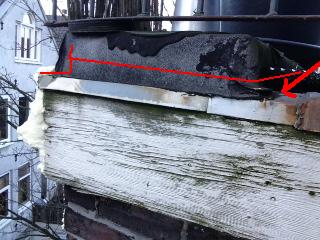

Lastig dit kan echt van alles zijn. De opstand is met bitumen afgewerkt is deze van hout, steen is er geïsoleerd. Haal die pet eens van die doorvoer af.
Op de foto zie je een soldeernaad die is rood, een onder de bitumen, een op de hoek die is dicht gepurd.
De aansluiting van de bitumen op het zink, dat deeltje wat horizontaal loopt zie pijl, zit de bitumen vast/dicht. Zoniet dan is er kans dat het water bij de naad die 15 cm naar links ligt naar binnen komt. Ook op de hoek lijkt mij ideaal voor water om daar naar binnen te lopen. De bitumen moet een paar cm voorbij het metaal hangen en niet er boven op staan.
Als het degelijk gemaakt zou zijn is er in het metaal iets van een opstand en daar hangt de bitumen over.
Zover ik het kan beoordelen zijn je boeiboorden niet van invloed. Althans ik zou het voorlopig daar niet zoeken.

Ik heb de pet eraf gehaald, eronder een oude schoorsteenpijp die droog lijkt. Ik zal de dakdekker eens vragen die ik voor mijn andere klus ga vragen (zie topic :lol: ) er eens naar te kijken. Dank voor jullie hulp, top!
