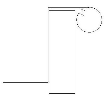

Ik heb een zinken dakgoot in een houten dak bak liggen.Nu wil ik het boeideel vervangen.
De zinken kraalrand hangt iets over het boeideel.
Mijn vraag is kan ik het boeideel verwijderen en vernieuwen zonder te veel problemen te krijgen met het zink.
Zit het zink nog op een of andere manier verankerd in of tegen het boeideel :?:

Ja, meestal zit de kraal over een zinkplaatje gebogen. Dat zinkplaatje zit weer op de bovenrand van het boeideel gespijkerd/geschroefd.
Dus boeideel voorzichtig loshalen en kraal in nieuwe deel vastspijkeren/schroeven (met zinkspijkers/schroeven). Dan een zinkplaatje erover solderen zodat 't lekdicht zit.
Mark en 3 meiden
Meestal liggen de goten los in de bak omdat de gene die ze voor een hoop geld plaatsen niet werken zoals het hoort(zoals fiesiekus zegt)
dus kwestie van voorzichtig weghalen
De boei aan de onderkant voorzichtig losbreken en schuin omhoog weghalen zodat de zinken plaatjes onder de kraal weggedraaid worden.
Aanbrengen van de nieuwe boei in omgekeerde volgorde, de zinken plaatjes niet te lang maken, ze hoeven maar iets over de kraal te steken om de goot vast te zetten.
Nooit spijkers of schroeven in de goot bevestigen, door de werking van het zink gaat het hier kapot, de werking is vrij groot, niets voor niets worden in lange goten broekstukken aangebracht.

Iedereen bedankt,ik ga ermee aan de slag.Met deze informatie gaat het lukken,Zijn van deze werkzaamheden, tekenigen of afbeeldingen te vinden op internet of in boeken :?:
Koos
Dank je Jan. :D
