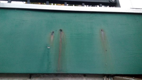

Ik heb 3 meter boeiboord aan mijn huis, waarvan de delen vastgetackt zijn. Er is na montage niet geplamuurd en inmiddels zitten er na (ik denk) een aantal jaar onder elke spijker een roestvlek.
Kan ik het geheel gewoon schuren en plamuren? Of gaat plamuur over een roestige niet / spijker slecht werken?

Wat ik nog wel eens met succes heb gedaan: kop van spijker schoonmaken tot kaal staal met een dremel, spijker dieper slaan met een drevel, kop met klein kwastje behandelen met loodmenie, na drogen plamuren met epoxy plamuur.
Kees de schilder
Het vastzetten van dergelijke delen wordt met rvs nagels / brads gedaan. Hierna worden de gaatjes met grondverf behandeld ( want juist de kraag - de open rand aan de oppervlakte van de inslag - is uiterst gevoelig voor vochtopname ). Uitstoppen met 2k-epoxy is gebruikelijk.
Persoonlijk ben ik voorstander van uitstoppen met stopverf. Dit bevat veel olie en waar olie zit komt geen roest. Vergt wel een langere wachttijd ivm de droging.
