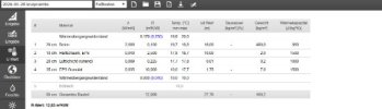

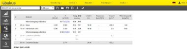

Zal idd even Ubakus checken, goed punt. Ja, raar verhaal maar het kost niks. De gemeente is met geld aan het smijten en als de kraan drupt, moet je er een emmer onder houden. Maar gratis of niet, ik ga niet zinloos 35 cm PS onder het huis spuiten. Vroeger of later komt dat toch in het milieu. Dan laat ik wel schelpen blazen, houden de kruipruimte ook min of meer droog.
Edit: Ubakus vindt dat het niets toevoegt. Omdat ik een geventileerde spouw overhoud. Met of zonder PS kom ik op Rc ~2,6.
Maar als ik de ventilatie afsluit (dus stilstaande lucht) kom ik met PS op Rc 12,8! Zonder PS blijft dat overigens ~2,6.
Toch maar PS blazen dan in combinatie met afsluiten ventilatie? Lopen toch geen leidingen in die kruipruimte.

Kijk ook even bij de optie stilstaande lucht wat er dan gebeurd. Bij Ubakus konden of durfen ze daar geen optie tussen te zetten van zwak geventileerd. Logisch wat daar kan je alle kanten mee op.

@wgb: Bizar maar waar, Ubakus geeft voor stilstaande lucht iets lagere waarde. Maar gaat om decimalen.
Wat is hier fout gegaan. Toch een behoorlijk verschil. Ga je ventileren zal het verlies van warmte altijd wat groter worden maar er blijft genoeg over.

@wgb Tnx, heb vrijwel dezelfde bizarre plaatjes uit Ubakus getrokken. Rc 12,8. Dan kan ik beter in de kruipruimte gaan wonen, hoef ik nooit meer te stoken.

Over Ubakus:
Jullie simuleren een isolatielaag zonder koudebruggen van in totaal iets van 40cm dik. Dan krijg je dat soort waardes.
Dat klopt alleen als de ventilatie daar naar 0 gaat en de fundering ook zo'n dikke laag isolatie krijgt.
