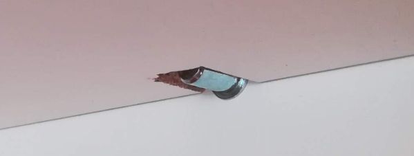

Stokschroeven in de zijwanden waar je de planken in laat vallen?
(dus stukje uit de plank frezen of met een boor en beitel)
Van onder zie je dat wel, beetje witte verf of dun stukje plastic erop lijmen.

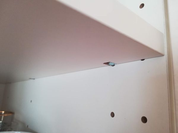

Ik heb in de keuken dit soort planken. Drager iets verzonken in de plank.
