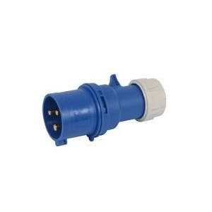

De bekende blauwe stekker:
Ik lees 20 Ampère, hoe realiseer ik dit? Een aparte groep 230v maar dan afgezekerd met (een automaat van) 20A? En mag/kan dat zomaar?
Moet ik even nakijken, weet het niet (meer) precies, ben niet ter plekke momenteel. (Op zich verwacht ik aan die kant geen problemen, het is een bedrijfspand.)

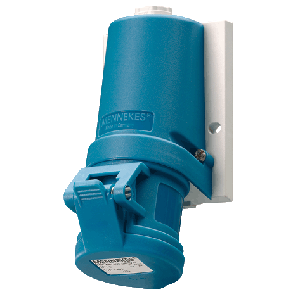

Die blauwe 3-polige CEE stekkers en contactdozen heb je in verschillende maten. De "normale" zoals iedereen ze kent van de camping zijn geschikt voor maximaal 16A, maar ze bestaan ook voor maximaal 32A. Die laatste moet jij dus hebben. Niet exact "de bekende blauwe stekker" dus.
Als de hoofdaansluiting zwaar genoeg is kun je daar gewoon een 20A automaat voor plaatsen. Afhankelijk van het type kabel/draad, de wijze van aanleg en de lengte moet deze misschien wel wat dikker zijn dan 2,5mm². ;)
