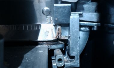

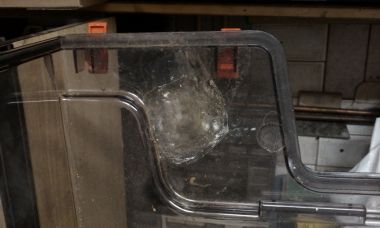

enkele jaren hangt in onze blokhut een blauwe engel van atag. sinds een tijd hebben we te maken met drukverlies. het is nu zelfs zo erg opgelopen dat er om de 2 a 3 dagen bijgevuld moet worden.
we hebben een onderhoudscontract bij de energie service en al diverse malen een monteur erbij gehad. die controleren natuurlijk het drukvat (paar keer vervangen), checken het overdruk ventiel, etc.
maar steeds is het antwoord: het ligt niet aan de ketel maar aan het cv systeem. ik neem aan dat bij zo'n lekkage er zonder meer water zichtbaar moet zijn. maar verder dan een klein beetje oxidatie op een koperen automatische ontluchter is er niet te bespeuren.
wij denken dat het wel degelijk aan de ketel ligt en wel aan de warmtewisselaar. hieronder wat foto's ter uwer beoordeling. graag uw reactie. zoals je ziet flinke oxidatie bij de warmtewisselaar en op de kap.
Lekkage van een automatische ontluchter zorgt ervoor dat de druk zeer snel terugloopt.
Tref deze situatie veelvuldig aan en na vervangen is de lekkage vaak niet meer aanwezig.
Dus eerst deze maar eens vervangen.
De wisselaar is lek.
Afhankelijk van de leeftijd en het genoten onderhoud maak je nog kans op de garantie.
Maar als ik de wisselaar zo zie met name de bovenkant van de kunststof kap is het al enige tijd niet gebeurt.
De sileconepakking aan de bovenzijde is ook lek en waarschijnlijk verdroogt.
Met dit mankement is er tevens brandgevaar aanwezig.
Niet langer blijven tobben maar actie ondernemen dus.
De afgebeelde lekkages zijn condenszijdig [normaal gesproken] en worden binnen de tien jaar onder garantie [gedeeltelijk] door atag opgelost.
hier zal u vast wel eens op gewezen zijn?
De warmtewisselaar is in ieder geval lek, maar dat KAN ook rookgaszijdig zijn, en dan heb je geen drukverlies.
Automatische ontluchter kan de boosdoener zijn.
suc6
Als je plaatje 1 en 2 bekijkt lijkt het wel beide te zijn.
rookgaszijdig en waterzijdig.
Als de wisselaar blijft lekken als de ketel enige tijd uit is zie je bij de condensafvoer nog steeds water het riool in druppelen of langs de wisselaar.
Zo te zien is plaatje 2 een waterzijdig probleem door de corrosie sporen tussen wisselaar en de keerschotten.
Waar zie je de branderpakking zitten. Ik zie alleen maar de condensbakpakking op de foto's aan de onderzijde van de wisselaar.
Sowiso moet de wisselaar vervangen worden dat is wel duidelijk. Tevens dienen dan ook de pakkingen vervangen te worden. Neem gelijk de condensbak mee, mijn ervaring is dat die ook vaak lek raken of zijn.
Bij scheuren in het branderbed, zou ik deze compleet vervangen.

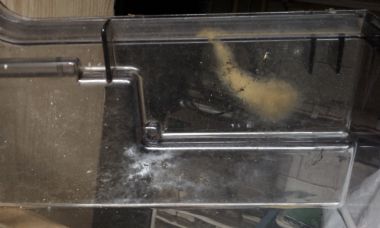

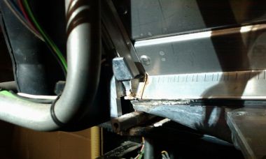

Als foto 3 en 4 de onderzijde van de afdekkap weergeeft dan heb je helemaal gelijk. Vreemde sporen zo op het plastic.
Het zal niet de eerste zijn die uitfikt. Bij de latere modellen hebben ze een beveiliging ingebouwd om dit te voorkomen.
Dat is inderdaad de onderzijde volgens mij. Bij een lekke branderpakking brand hij vaak de linkerkant van de kap kapot.
