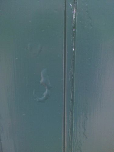

Goedenmiddag,
pas heb ik een houten garagedeur waar eerst vernis op zat geschilderd in de kleur groen. heb als eerste laag een verdunde primer op kleur gebruikt, dat droogde goed op. de dag erna weer een verdunde primer erover heen maar toen zaten er blaasjes in na droging. de deur heeft zeer weinig in de zon gestaan en vochtig was het ook niet. vanwaar nu toch die blaasjes?

Dat er belletjes op komen bij meranti enz. wist ik wel maar wat er nu op zit zijn geen belletjes maar echt blazen(soms best groot). glad schuren werkt daar niet bij. eventueel kan ik wel een foto maken voor de verduidelijking.
Fiesiekus
Ben benieuwd!
Maurice383

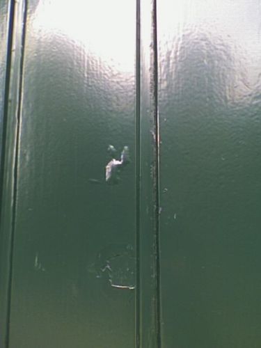

Hier dan de beloofde foto's:
zoals je ziet zijn het geen kleine blaasjes. bij foto 2 zat onder blaas nog een blaas, die heb ik weggehaald en daarover weer primer aangebracht als test. het is een OUDE deur, misschien dat dat nog wat invloed heeft.
moet ik nu die blaasjes perse weghalen of kan hier gewoon overheen schilderen?[/b]

Dit zijn inderdaad blazen. Denk door slechte hechting (vernislaag?) . Moeten wel verwijderd worden; hier kan je niet een fatsoenlijk resultaat mee bereiken.
Maurice383
Er zat een vernislaag op inderdaad, maar die heb ik gewoon heel goed geschuurd(schuurmachine p60). en 2 lagen verdunde primer moet toch goed hechten dacht ik?
Fiesiekus
Ontvet?
Maurice383
Nee, wel afgespoten met compressor maar misschien dat er vet is achter gebleven. dat zou de oorzaak kunnen zijn maybe?

Kees de schilder
Dat was een goeie van Fiesiekus: ontvetten. In dit geval radicaal: met thinner.
U kunt niet over de blazen heen schilderen omdat onder de blazen de verf niet hecht op de ondergrond.
Remedie is de aangetaste delen fohnen, ontvetten en het verfsysteem er opnieuw opzetten.
Maurice383
Oke, alles is nu in orde. deur zit nu mooi strak in de verf zonder blaasjes.
