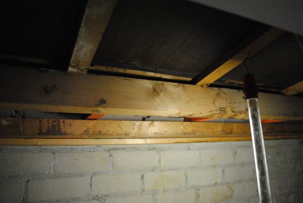

Zoals gezegd hierbij een foto van een gedeelte van de binnenzijde van het dak.

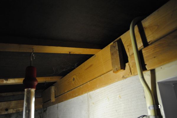

De foto hierboven betreft een kast, maar zoals op de foto hier onder te zien is, lopen de balken door over de gehele zolder. Mogelijk heeft dat te maken met ventilatie?

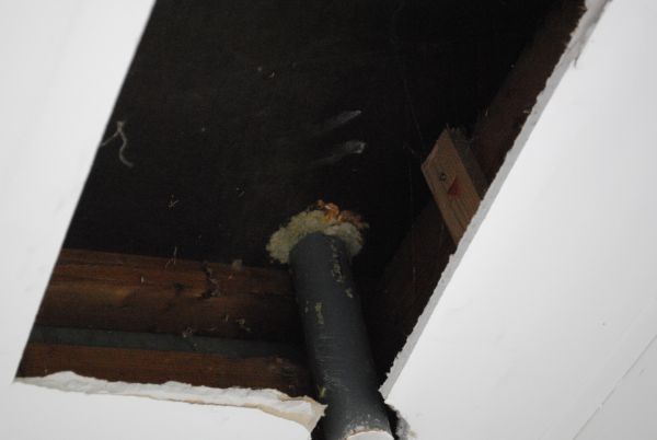

Als laatste een foto van een ander gedeelte van het dak, waar de ontluchting van het riool door het dak gaat. Het is een kwalitatief slechte foto, maar hoop dat hier te zien is dat het een soort "Stro-platen" betreft.
Daarnaast nog een kleine (en hopelijk wat eenvoudigere) vraag. Er gaat een lichte tocht over de binnenzijde van het dak, is het aan te raden om alle kieren - bij de muren - d.m.v. PUR te dichten?
Die tocht kan je afsluiten.
Ook bij jouw de speciale damprem zeer goed aanbrengen.
Ook bij die ontluchting, dat moet je netjes dampdicht zien te krijgen.
Die stroplaat is dat misschien een halmplank?
Indien ja, de damprem heel zorgvuldig aanbrengen. Als deze vochtig is (geweest) dan begint deze muf te ruiken en de geur is niet weg te krijgen.
