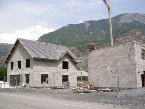

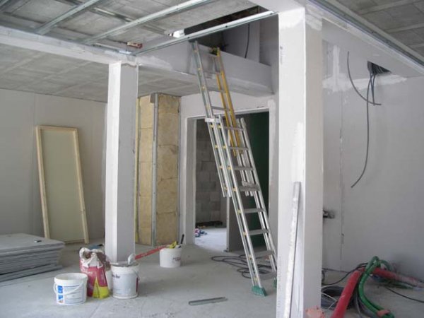

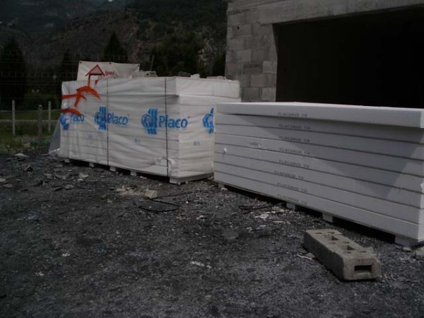

EPS met gips en binnen tegen de muren lijmen. In 2008 in Frankrijk zien maken.

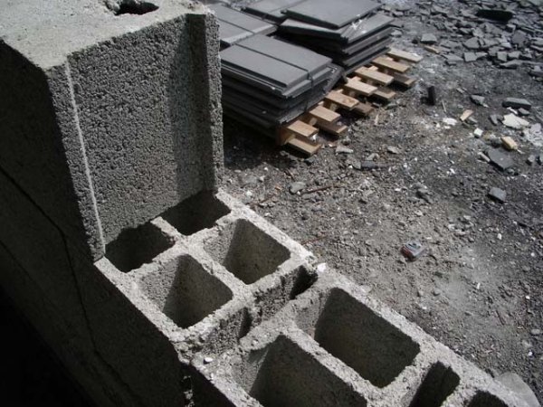

Inderdaad. De platen zijn met lijm, poeder water roeren, tegen deze blokken gelijmd. Dus binnen in het gebouw.
Het is daar wel een ander klimaat. Franse Alpen op 800m hoogte.
De spouw is in principe niet nodig als het buitenspouwblad geen water opneemt/doorlaat. En dat is zo bij die B2-blokken. Als je bakstenen gebruikt moet er gestuct worden of een spouw toegepast.
