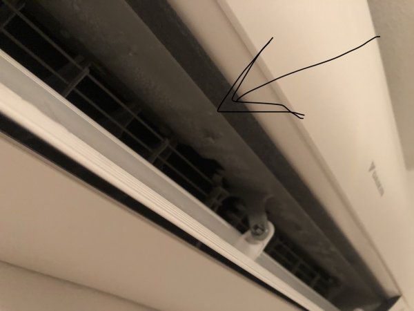

Ik heb sinds afgelopen zomer een daikin airco in huis. Twee units. Eentje beneden en eentje op de slaapkamer. Laatst heb ik de unit boven snel uitgezet omdat er veel water uit de unit kwam.
Het is geen verstopping, dat heeft de monteur gecontroleerd. Filters ook schoon. Het lijkt op rijp dat snel bevriest en dat daarna ontdooit. Het is namelijk zo dat de airco boven en beneden het niet goed lijkt te doen. Zowel bij koelen als ontvochtigen (droogstand) maakt hij tinkelgeluidjes. Hij koelt dan wel dat voel je, maar hij hoort niet zo hard te blazen. Er vormt dan snel ijs/rijp en na vijf minuten of zo gaat hij automatisch steeds ventileren op de hoogste stand.
Niet echt fijn om mee te slapen. Zelfs op de geluidsstille stand doet hij dit. Wat kan er aan de hand zijn? Koelt te hard, te weinig of teveel gas? Monteur laat maar op zich wachten. Dus ik denk ik probeer het hier.

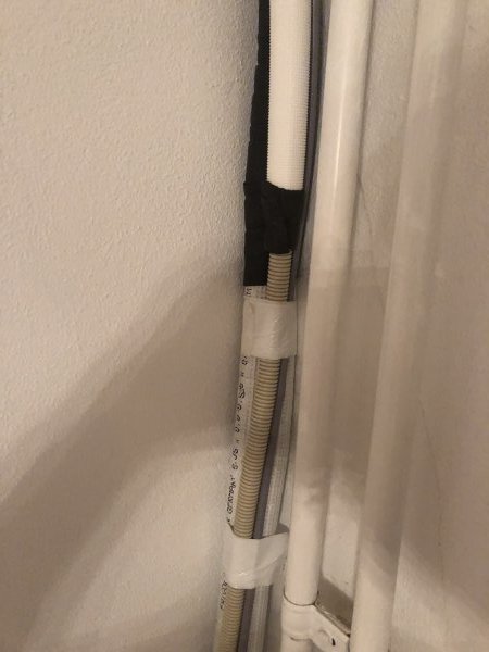

De leidingen is niet veel aan te zien. Het ijs zelf vormt vrijwel meteen aan de binnenunit bij de uitlaat mond.
Sdkruimel
Hier de leidingen
The headhunter
Gas probleem.
Unit vriest in en gaat in defrost.
Het rinkel geluid zijn de aluminium lamellen die snel afkoelen.
Monteur moet dit kunnen oplossen, kan u toch niet zelf en u heb garantie.
