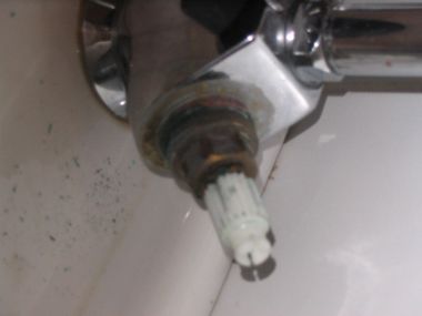

De kraan van 1 van onze wastafels lekt. "Gewoon even het leertje vervangen" werd me verteld.
Hoofdkraan dicht en de knop verwijderen was eenvoudig, maar toen ....
Het probleem is dat ik het interne deel van de kraan waar het leertje zich bevind, echt met geen mogelijkheid los krijg. Het metaal is behoorlijk geoxideerd. Ik durf niet teveel kracht te zetten, omdat ik mogelijk anders de hele kraan incl. het leidingswerk molesteer. Voorzichtig proberen los te tikken werkte ook niet.
Het betreft overigens een standaard kraan, geplaatst in 1995.
Mijn vragen:
- hoe krijg ik de "interne kraan" toch los?
- als het dan toch echt niet lukt, is het eenvoudig om de hele kraan te vervangen?

Steek of ringsleutel (17 of 19) op de zeskant en met een hamer een tik geven op de andere kant van de sleutel, vrijwel altijd schiet de kop dan wel los.
I.d.d. zoals Jan zegt een ringsleutel gebruiken of een diepe dopsleutel,
absoluut geen steeksleutel of waterpomptang als het echt vastzit.
Van hamerklappen op sleutels geven ben ik weer geen voorstander,
met beleid kracht zetten onder de juiste hoek zal het wel lukken.
Gelukt. Na een aantal pogingen en telkens opnieuw een paar druppels kruipolie kwam de kraan los. Toen ik het leertje had vervangen bleef de kraan echter lekken. Na een paar pogingen en het "kraanwerk/mechanisme" wat anders instellen (vraag me niet hoe) is het nu helemaal in orde. :D :mrgreen:
