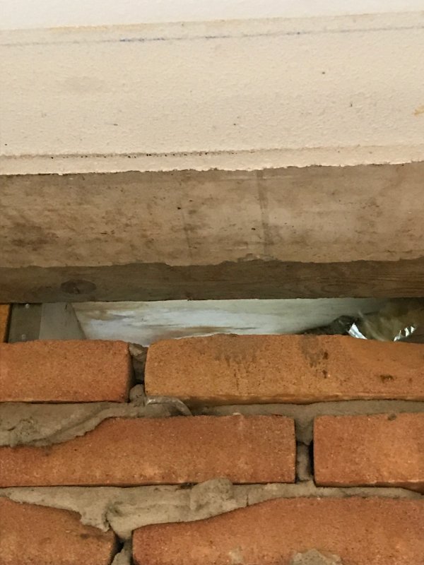

We zijn flink aan het klussen/slopen in ons 'nieuwe' huis.

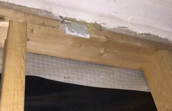

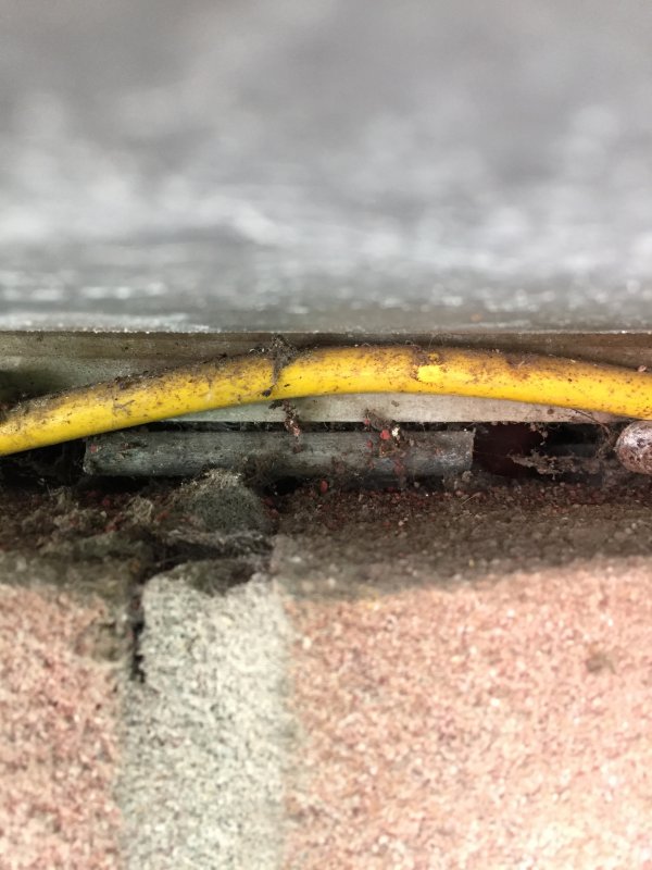

Daarbij kom ik bij het wegbreken van de gipsen binnenmuur de volgende beugel tegen die om de balken van de binnenmuur zitten en rust/vastzit op de buitenmuur. (zie 2e foto)
(die gele kabel mag je negeren, die ligt daar inmiddels niet meer)
Het is een huis gebouwd met betonnen zijmuren en betonplaten als verdiepingsvloer.
De achtergevel is aan de buitenkant gemetseld en aan de binnenkant voorzien van een houten constructie waar isolatie tussen zit.
Wie kan me vertellen wat de functie is van deze beugel?
Je voor- en achtergevel zijn dichtgezet met een HSB-gevelelement, waar later een buitenmuur voor langs is gemetseld. Wat je ziet is de bevestigingsbeugel van de HSB-wand op het betonnen skelet (betonnen stapelbouw).
De beugel ligt bovenop het buitenblad. (dus buitenmuur 'steunt' er niet op, want de beugel zit bovenaan en is dus als laatst bevestigd aan de buitenmuur.
Is het voor steun dat hij niet naar voren of achter beweegt?
De overgang van de bestaande woning en de uitbouw was niet zo netjes gemaakt, en ik vermoedde dat de spouw van de zij- en achtermuur in directe verbinding stond met het plafond van de serre. (er kwam echt keiharde wind uit de inbouwspotjes)
Dit bleek na het slopen van de binnenmuur te kloppen.
Alles is erg slecht afgewerkt en niet nagedacht over isolatie.
Daar kunnen we nu wat aan doen.

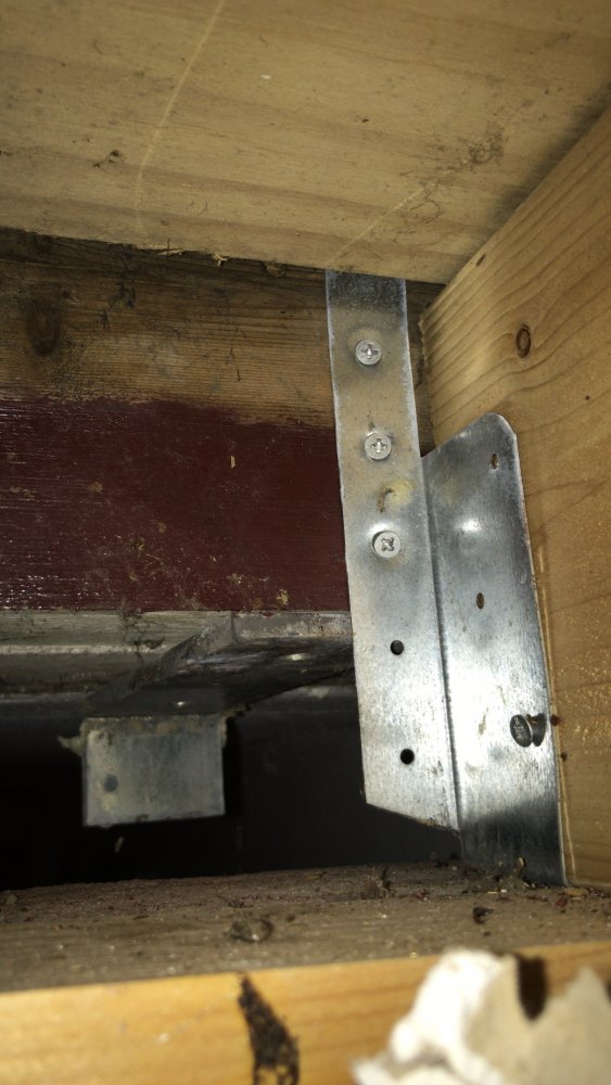

Hierbij een update, met gelijk een nieuwe vraag:
De binnenmuur is zonder problemen er uit gehaald.
Het gipsen plafond van de uitbouw is er ook uit, waardoor ik nu goed zicht heb op de constructie.
De balken van de uitbouw zijn bevestigd aan een balk die tegen de betonnen verdiepingsvloer aanzit.
Ik heb alleen geen flauw idee hoe zo'n balk heet en hoe die vast zit/stevig genoeg is om de balkjes van de uitbouw te dragen. (sommige balkdragers zijn zo bevestigd dat hij misschien ook nog wel iets leunt op de oude buitenmuur, welke ik dus weg wil halen)
2 vragen:
- Hoe heet zo'n balk die aan het einde van de betonvloer zit?
- Hoe stevig is zo'n balk?
Hopelijk zijn deze foto's duidelijk:
Het is zo niet te zien waar die beugel voor is.
De balkschoen zit niet goed vast. Haal de schroeven er uit (1voor1), en vervang deze voor schroefspijkers.
Bedankt IJkenhout voor je reactie.
Wat is dan het voordeel van schroefspijkers?
Mijn laatste vraag had ik misschien beter in een aparte post kunnen stellen; maar ik was vooral benieuwd naar hoe zo'n balk heet die aan de betonnen verdiepingsvloer vast zit...
Het zou een verticaal gemonteerde muurplaat tegen de zijkant van de vloer kunnen zijn. Bij breedplaatvloeren komt dit regelmatig voor, bij kanaalplaten maar zelden.
Probeer eens aan de bouwtekeningen te komen, evt via bouw- en woningtoezicht van je gemeente.
Schroefspijkers zijn niet gehard en hebben een veel grotere diameter dan de gebruikte schroeven (dus sterker). Ze zijn bedoeld voor deze toepassing, en schroeven niet ;)
