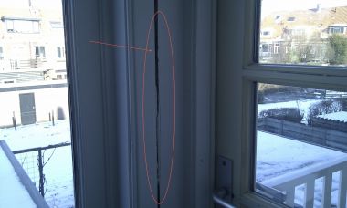

Op een hoek waar een kozijn zit begon het (heel oude) kitwerk te scheuren en hiermee kwam de nodige tocht. Nu ben ik begonnen het één en ander open te maken en vroeg me af of hier nog isolatiewinst te behalen viel:
Als het goed is betreft het een niet-geïsoleerde spouwmuur.
Nu de vraag hoe het beste te isoleren, ik zie twee opties:
- Scheur verder openwerken en weer dichtkitten (zoals het was). Lekker snel maar de voorkant van dat kozijn blijft koud.
-Koplatten rondom eraf, oude kranten erachter weghalen en dichtmaken met PUR (maar hoe diep?)
En wellicht zien jullie er nog een paar.

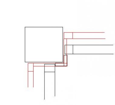

Zo stel ik het me voor. Ongeveer zoals rood of zwart.
De dikte ten op zichte raam koplat of wat over blijft als je deze opbouw zwaarder maakt dat vind ik nou belangrijk. Het raamkozijn moet, lijkt mij, wel wat body overhouden.

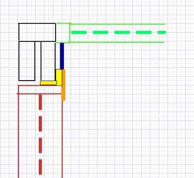

Heb het zelf ook even getekend (wat een werk weer, alvast dank voor wgb), het idee van wgb over het hoekje klopte niet helemaal. De linkerzijde van het ovaal gaat over de oranje koplat, de rechterzijde van het ovaal is de blauwe afdeklat.
Het gele gebied is het gebied waar ik eigenlijk PUR in wil spuiten (als dat een beetje nut heeft).
Het zwart is een idee hoe de bakstenen kunnen zitten. Groen is het deurkozijn, de groene stippelstreep de deur zelf. Idem voor rood maar dat is dan het raam.

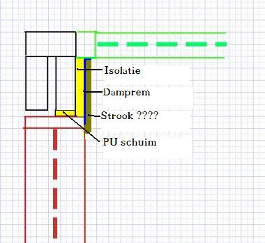

Kan je er geen plaatje isolatie van 2 cm dik tegen aan zetten / lijmen. Damprem en met een strook afwerken.
Tfro71
Misschien wel simpeler dan pur, daarvan weet je nooit precies waar het terecht komt. Enig probleem kan zijn dat schuim er niet zo dun is (het zal iets van anderhalve centimeter zijn).
En bedoel je met damprem gewoon bouwfolie of zo of moet het iets slims zijn?
Tfro71
En het is een '35 huis ;)
Wgb
Dunner is minder, polystyreen kan ook. Damprem gewoon PE.
Er zijn triplex soorten die je zonder damprem zou kunnen gebruiken. Maar als je deze vraag bij die grote mannen in de winkel stelt, valt hun klus toch op de vloer. Het zou ook voldoende kunnen zijn om die stroook aan de achterkant een paar keer lekker in de lak te zetten.
PUR uit een bus dat lukt alleen goed op die aangegeven plek. Heb je ervaring met deze bussen. Ergens tussen gaat prima maar ergens op spuiten, vraag dan iemand met een camera erbij kan leuk worden voor Youtube.
