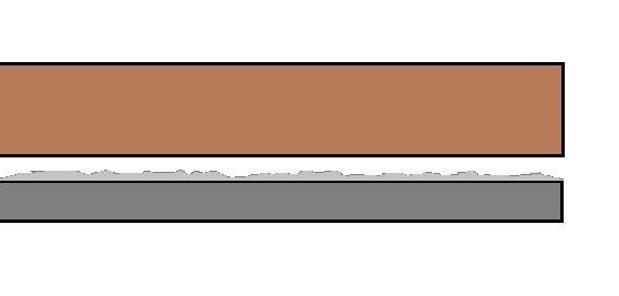

Ik heb een oude woning met een steens muur, waar jaren erna een voorzet wand tegenaan is gemetseld, met een spouw van ca 8-10 cm.
Nu is het een moeilijk op temperatuur te houden ruimte wat ik merk in de stookkosten.
Omdat we een schuifpui gaan plaatsen is de spouw nu van de zijkant zichtbaar en toegankelijk.
Door uitstekende metsel residu's is het niet mogelijk om er voldoende dikke platen tussen te drukken en nu vroeg ik me af of er een andere oplossing mogelijk is om vanuit deze hoek de ruimte te isoleren.
De ruimte overigens aan de bovenkant open, dus isolatiemateriaal als PU korrels schijnen daar niet in te pompen te zijn.
Ik had zo wel het idee om het met spuit PU op te vullen, maar daar is voor de Nederlandse markt weinig over te vinden qua werkwijze, ervaringen door erkende bedrijven.
Hebben jullie suggesties?
