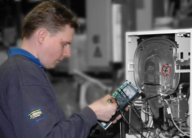

Zie het omcirkelde gedeelte dit is je ionisatiepen deze kun je uit draaien dmv de moertje los te draaien pen eruit te halen en kijken of deze is aangetast. dit kan ook iemand met 2 linkerhanden. haal alleen wel even de stekker uit het stopcontact
Kan ook een probleem met de ontsteektrafo zijn. Als het een wat oudere ketel is dan kan het zijn dat er nog een probleem trafo inzit. Er is een vervangset met nieuwe ontsteek/ionisatiepen te verkrijgen in een setje.
Verder kan het de aarding van de trafo zijn. Aan de achterzijde zit een metalen stukje wat contact moet make met het chassis van de ketel. Als dit niet zo is dan kun je de kartelring van de voorzijde van de schroef naar de achterzijde tussen trafo en chassis zetten.
Als je op de + drukt totdat er FL in het display komt dan komt na even wachter een waarde in beeld. Deze moet tussen 3 en 9 liggen. Is dit niet zo dan dien je de pen te vervangen. Let op er zijn twee soorten pennen in omloop.
Succes.
