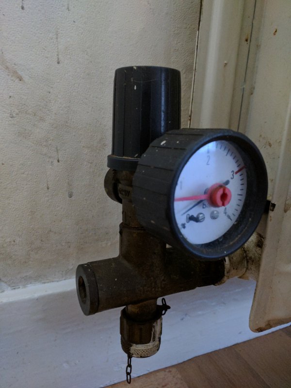

Bijvullen radiator waar is de vulkraan?
Vinniev010
Overal in filmpjes online en in handleidingen om radiator bij te vullen is het vrij makkelijk om de vulkraan open te draaien, maar ik kan hem bij mij niet vinden. :oops:
Het vulpunt heb ik wel gevonden, daar zit een dopje op die ik er af kan draaien, waar ik vervolgens de vulslang op kan aansluiten. Die zit volgens mij aan de onderkant(verbeter me gerust als ik er naast zit), alleen waar moet ik dan aan draaien om hem open te krijgen zodat ik met bijvullen kan beginnen?
Wilibald
De getande ring boven het dopje, kan je draaien, zo draai je de kraan open.
Vinniev010
Het is gelukt!
Heel erg bedankt voor de snelle hulp.:)
