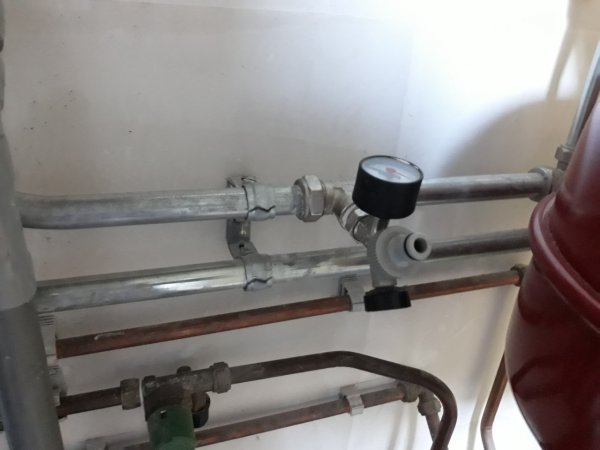

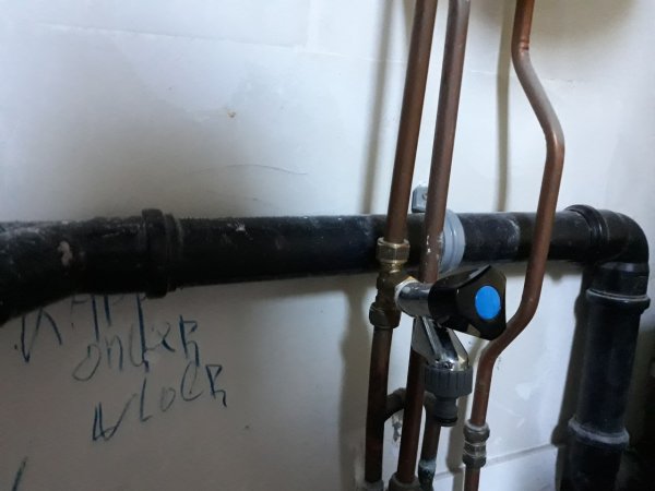

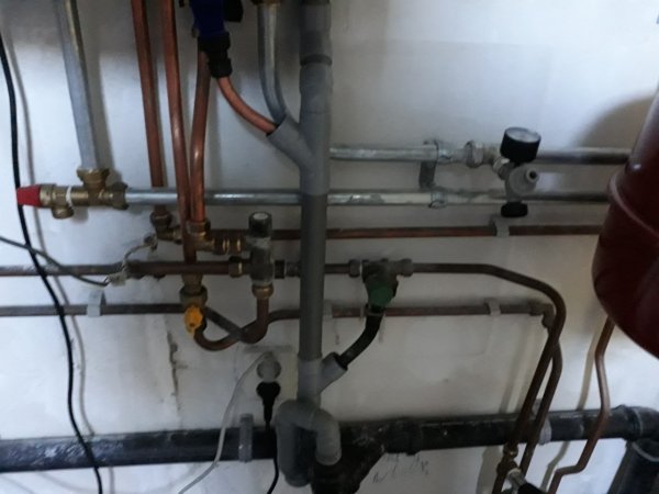

Goedendag allemaal,
Ik probeer voor het eerst een cv ketel bij te vullen, nu heb ik een slang waar ik de waterpunt verbind met de vulkraan, maar overal zie je dat er een hendeltje zit op deze te openen, in het zwart of in het rood maar die kom ik nergens tegen. Weet iemand wat ik open moet zetten??
-Sluit je slang aan op de kraan met blauwe stip.
-Laat je slang vollopen met water (zo min mogelijk lucht in het systeem blazen)
-Kraan weer dicht
-Sluit de slang aan op kraan met meter
-Draai de kraan met blauwe stip open
-Draai de kraan met meter open (zwarte ding onder de kraan)
en vullen maar.
