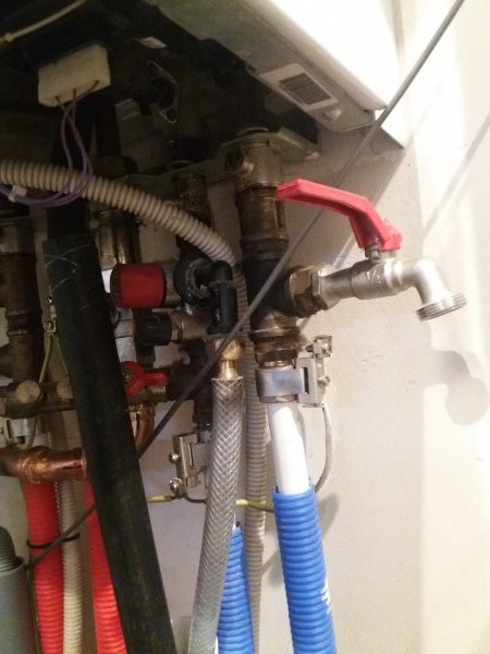

Beste,
Ik heb juist mijn cv installatie ontlucht en nu heb ik maar 1.3 bar ongeveer in mijn installatie dus ik zou deze willen bijvullen maar vind de toevoerknop niet. Is dit altijd voorzien om met een waterslang te doen zoals ik op de meeste filmpjes al gezien heb. In de bijlage vind u meerdere foto's omtrent mijn CV installatie.
Alvast bedankt.
Grtz,
Ok, die kraan met die rode hendel moet je hebben.
Procedure:
Ketel uit.
Slang op de wasmachine kraan aansluiten.
Laat eerst de slang even voorzichtig vol lopen voordat je hem aansluit. Daarmee voorkom je extra lucht in de leidingen.
Slang aansluiten op de kraan met de rode hendel op foto 5,6 en 7.
Wasmachine kraan open en kraan met rode hendel open en vullen tot de gestippelde groene lijn op je drukmeter.
Beide kranen weer dicht, slang er af en ketel weer aan.
Is dit in België ?
Daar zit vaak een vaste vul slang aan.
Zo te zien, zit er nu ook een vaste vulslang op de installatie.
Zie de rode pijlen.
De 2 kranen moet je dan open draaien.
Wel eerst de stekker uit het stopcontact halen, en dan bijvullen tot in het gele vak van de meter.
