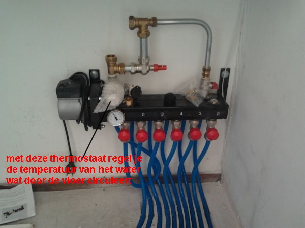

Dit is echt een misvatting. Op je verdeler zit een thermostaat waarmee de temperatuur van het water wat door je vloer circuleert wordt ingesteld.
Ongeacht de temperatuur van het door de CV-ketel geproduceerde water.
De verdeler mengt het water vanuit de ketel met het afgekoelde water in de vloer tot dat de gewenste temperatuur is bereikt. Dan wordt de aanvoer automatisch afgesloten
