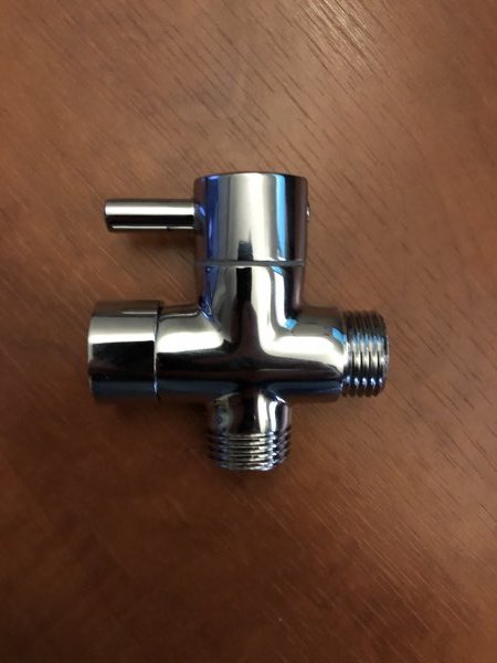

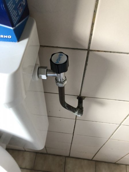

Ik ben opzoek naar een t-stuk met de afmetingen van een hoekstopkraan.
Ik wil een bidetdouche aansluiten, zonder mijn koperen leiding aan te passen.
De verschillende t-stukjes die te koop zijn hebben net niet dezelfde afmetingen als een hoekstopkraan dus passen net niet.
Huidige situatie:
Nog beter een t-stuk met (meng)kraan. Maar hiervoor moet ik dus de koperen leiding inkorten (past niet).
Wie heeft het gouden ei?
Als je de knie er uit haalt en zet daar een T-stuk dan heb je ja een aansluiting
Of je plaatst een prikkraantje kijk even op google
Of je moet preciser zijn hoe je het wilt maken met een schets
Van wat ik begrijp wil je een t stuk tussen je hoekstopkraan en reservoir plaatsen?
Dat zal niet passen, heb je geen ruimte voor. Draad is overigens 3/8.
Beste is tocht een aftakking maken op je koper 12. Met een knelkoppeling zo gepiept.
Op de plek van de knie een driewegknie plaatsen, is er ook met knelfitting.
Direct onder het kraantje een knel t-stuk plaatsen kan ook.
Als je goed had gelezen staat er knietje verwijderen daar kan een t-stuk komen en net wat @Jan zegt een 3 wegknie plaatsen dan blijft koperbuis gewoon zoals hij nu zit.
Ik heb het opgelost met een prikkraan. Werkt perfect. Ik heb er ook een video van gemaakt en en klein site-project om anderen mensen te helpen om eenvoudig een bidet te installeren.
