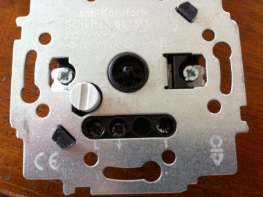

Ik heb een paar vraagjes over het aansluiten van een bewegingsmelder.
Toen ik de oude schakelaar verwijderde zag ik een bruine en zwarte draad (dit kende ik al wel), nu wist ik alleen niet hoe ik die op de bewegingsmelder aan moet sluiten, deze heeft namenlijk 3 in/uitgangen met een L, Pijltje naar beneden en een 1 (zie foto)
Nu heb ik uiteindelijk zwart op op L aangesloten, bruin op pijltje.
De bewegingsmelder werkt nu alleen zit ik met het volgende probleem. Als het licht aanspringt, en ik schakel met de hand weer uit (comfortschakelaar), doet de sensor het daarna niet meer, pas na de ingestelde uitschakeltijd. Ik kan hem wel weer aanzetten met de hand, maar dan is het hele effect weg natuurlijk. Iemand vertelde mij dat ik door het drukken de stroom eraf haal en dat het systeem constante stroom nodig heb, maar dan zwart en bruin bij elkaar moet stoppen.. klopt/kan dit??
dan meteen de tweede vraag, in een tweede situatie heb ik een wisselschakeling, waarvan er 1 ook met bewegingsmelder moet, kan ik deze gewoon normaal aansluiten of meot ik dan ook nog ergens rekening mee houden. er zitten hier al 3 zwarte draden, dus de stroom komt niet hier binnen zeg maar..
Dit is het inbouwsysteem van de bewegingsmelder
type 6815 U van BJ
alvast bedankt!
