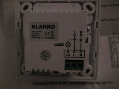

ik heb deze bewegingsensor gekocht en heb nu het volgende probleem :
in mijn contactdoos zit een zwarte draad en een blaauwe draad
op de één staat spanning en de andere als je de schakelaar overzet.
nou is de vraag hoe sluit ik nu deze sensor aan zonder extra kabels te trekken ?
want zoals ik het kan bekijken mis ik dus de kabel die van de lamp terugkomt ?
heel erg bedankt voor jullie reacties (heb 4 sensoren gekocht ... dus beetje investering gedaan ... :cry: )

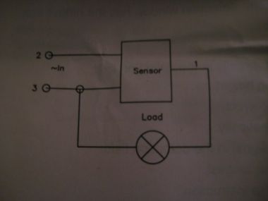

Als ik het goed begrijp lopen er twee draden van schakelaar naar lamp, deze wil je onderbreken om de bewegingsmelder aan te sluiten? Dan aansluiten als volgd: Zwart van de schakelaar op L, blauw op N en naar de lamp, zwart naar de lamp op LS. De voorgaande schakelaar moet neem ik aan gehandhaafd blijven?
Nee hoor de originele schakelaar mag wel weg !
deze moet hem vervangen ..
ik heb het idee dat het zo is aangesloten :
van stroom aanvoer naar schakelaar
en van lamp naar stroom afvoer
Dat kan heel goed kloppen, normaal gesproken horen daar de volgende kleuren bij:
van stroom aanvoer naar schakelaar=bruin
van schakelaar naar lamp=zwart
en van lamp naar stroom afvoer=blauw
Op de sensor sluit je aan bruin op L, blauw op N, zwart op LS.
Op de lamp komt ook blauw en zwart.
