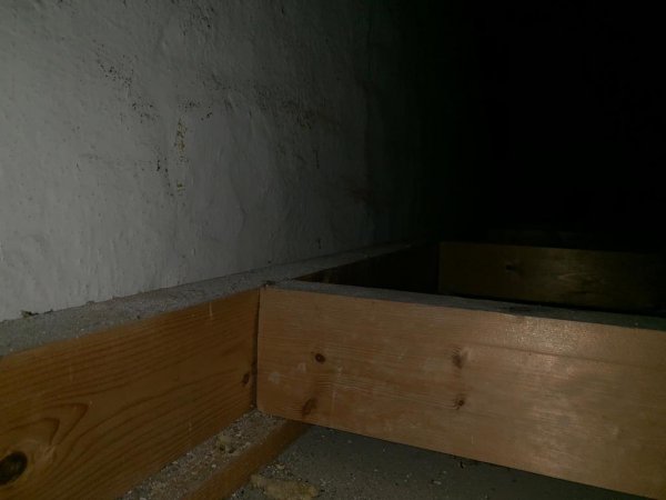

Hallo! Ik ben nieuw hier. Net een nieuw huis gekocht en nog niet zo ervaren klusser, maar wél veel te doen. Ik hoop dat ik in het goede topic heb gepost. Mijn eerste vraag is als volgt:
Boven mijn slaapverdieping zit een vliering, momenteel niet beloopbaar. Ik wil dat graag afdekken met underlayment platen om er spullen kwijt te kunnen en te kunnen staan. De balken die er nu liggen overspannen maximaal 2 meter in de lengte, liggen op 55 cm afstand van elkaar (gemeten tussen de balken in) en zijn 45x94mm. De balken rusten op een lat die tegen de zijmuur op zit, en aan de andere kant op een lat die tegen de middenbalk zit.
Vraag:
- Is dit sterk genoeg om op te lopen als er underlayment op ligt of moet ik het nog versterken?
- Moet ik de balken nog met stalen L-profielen aan de muur cq grote balk vastzetten?
Zie ook de foto's van de situatie!
Vast hartelijk dank voor jullie hulp :)
Dit zijn plafondhangers en niet geschikt als balklaag. De afmeting is te klein, bevestiging voldoet ook niet.
Ipv de plafondhangers te verzwaren kan je ook een balklaag ertussen leggen en deze vrij houden van je plafondstroken. Dan scheurt je plafond niet.
Voor balkafmeting kijk in de balkenschuif die als sticky bovenaan staat.
