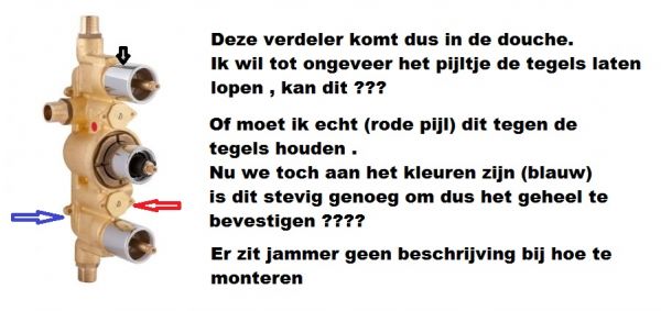

Bevestiging verdeler thermostaatkraan
Zie plaatje hier onder :)

Vaak staat er op een inbouw kraan, een minimale en een maximale inbouw diepte.
