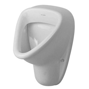

Bij de verbouwing van onze badkamer hebben we de inbouwreservoirs van zowel het hangend toilet als van het urinoir behouden.
Ze hangen naast elkaar aan dezelfde koof.
Helaas kwam ik er achteraf pas achter dat niet zomaar alle urinoir eraan passen (hangde toiletten zijn wel UNI-maten...).
Ik heb nu een urinoir gevonden dat ik wel, met aanpassingen aan aan- en afvoerleiding, pas kan maken.
De Duravit Katja.
Enige probleem is dat ik zo op de foto`s niet kan zien hoe deze precies aan de muur bevestigd moet worden... 2 draadeinden in de muur, of een beugels waar de 2 draadeinden aan zitten...??
Als ik dit weet ga ik hem denk ik bestellen.
Iemand ervaring met dit urinoir?

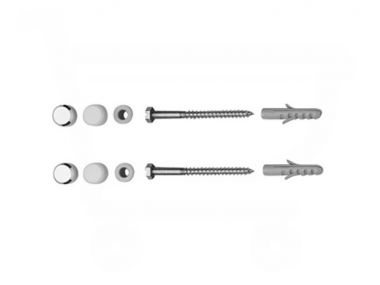

Waar het mij om gaat is: hoe wordt dit urinoir bevestigd aan de muur
Henk253
Zo te zien met potschroeven
duravit-bevestigingsset-voor-bidet-urinoir-closet-chroom

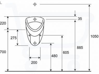

Bij inbouwframe moeten de bouten op 125 mm boven de afvoer en 200 mm hart op hart (zie tekening), maar zo te horen zitten er geen bouten in je frame meer (misschien losse inbouw) dan zoals Henk.

Ik heb er een bevestigingsset bij besteld, alleen is dit de verkeerde helaas....draadeinden veel te lang + rubber bussen boutgaten veel te dik...zucht. Zal wel een of ander universeel setje zijn denk ik.
De leverancier is NU aan het kijken (pas) welke set er bij de pot hoort.
Komt goed dus, duurt alleen ff zo ondertussen.
